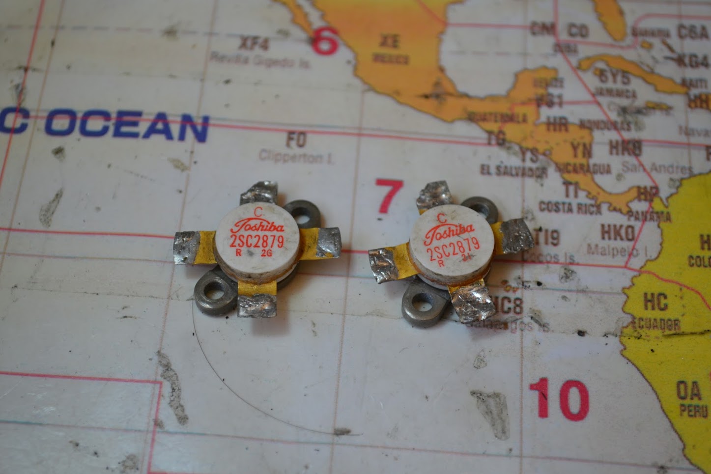

Bu gün uyumsuzluğundan şüphelendiğim iki çıkış transistörünü değiştirdim.
Yerine Toshiba 2SC2879 taktım.
Sorun tamamen ortadan kalktı.
Cihaz gayet güzel çalışmaya başladı..
Bilgi ve yorumlar için tüm dostlara tekrar teşekkürler..
