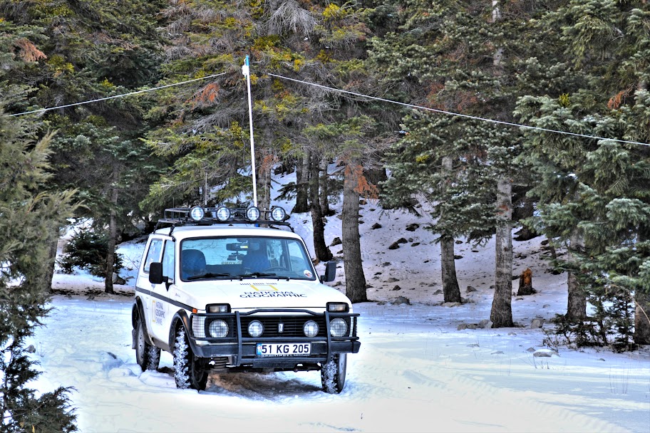

Selamlar Arkadaşlar..
Araç ile gittiğimiz piknik kamp gibi aktiviteler için düşündüğüm bir projeydi.
Bunun için fotodaki gibi, inşaat malzemeleri satan yerlerde bulabileceğiniz alüminyum borudan yapılan teleskobik sapı keşfettim..
Bir kaç boyu var. Hatta 9 metreye kadar olanı bile var..
Benim kullandığım açılınca 210cm boyunda. Kapalıyken 120 cm oluyor.
Kapalı iken 150 cm ve üç kademeli açılan ve açılınca 450 cm olanları hatta daha büyük olanları da var.
Çevirip açılıyor, uzatınca tekrar çevirip sıkılıyorsunuz.. Sökmesi kurması oldukça kolay..
Aracımın bagajına sığması için ben küçük olanı tercih ettim. Hafif ve oldukça dayanıklı ve dirençli..
İsteyenler evde çatıda bile kullanabilir.
Uç kısmına balun için askı aparatı yaptım.
Aracımın üzerindeki Sepetliğe birde direğin içine girebileceği küçük boru kaynattıracağım.
Şimdilik bu şekilde işimi görüyor..
Düşünen arkadaşlara fikir verir diye paylaşmak istedim..
görüşmek dileğiyle.. 73..

Mehmet Bey selamlar,
Bugün tesadüfen ben de aynı konuda internette bakınıyordum. 8-9 metrelik fiberglas göl kamışları var, fiyatları da 30-50 Lira. Onlar da pratik olabilir, özellikle de otomobille taşınacaksa. Sizin balunun ağırlığı nedir bilmiyorum ama, bu kamışların fazla eğilmeden bir tel anteni epeyce yükselteceğini düşünüyorum. Eğilse bile tepe noktası herhalde 6 metrenin altına düşmez.
Bir de helyum-meteoroloji balonu ikilisi ver tabii... :)
Yarınki çalışmanızı heyecanla bekliyorum.
73,
Çağlar

« Yanıtla #3 : 27 Aralık 2015, 11:50:53 »
Bu boyacı sopasından 2x2 olanı benim çatıda x50 antenimi taşıyor. Kuvvetli rüzgarlara gerdirmesiz da dayandı.

« Yanıtla #4 : 27 Aralık 2015, 13:39:32 »
Düşünüyorum da
Vertikal  anten olurmu bundan?
Acaba  Alüminyum parçaların birbirine elektriksel irtibatı kesik midir.
Bu Aparatı gören bilen inceleyen varmı?
Ynt: Mobil Anten Direği..
« Yanıtla #5 : 27 Mart 2016, 12:28:25 »
Lütfi bey bunlardan pek anten olacağını sanmıyorum.
Hem ek yerlerinde bağlantıları yok hemde sabit değil ve de çok kalın.
Çağlar bey ben o bahsettiğiniz kamışları Dechatlon mağazalarında gördüm.
Olta yapmak isteyenler için balık av reyonunda satılıyordu.
Epey uzun ve esnek anten için kullanılabilir evet..

« Yanıtla #6 : 27 Mart 2016, 16:58:02 »
Mehmet hocam ellerinize sağlık çokta güzel görünüyor. inceledi iseniz 9 metrelik olanların kapanmış hali kaç metre oluyor.

« Yanıtla #7 : 28 Mart 2016, 11:22:55 »
Hocam 9 m olanların kapanmış hali 1.5 m.
1.5 , 3 , 4.5 , 6 , 7.5 ve 9 metre seklinde 4 parçadan oluşuyor.
Belki farklı türleride vardır.
