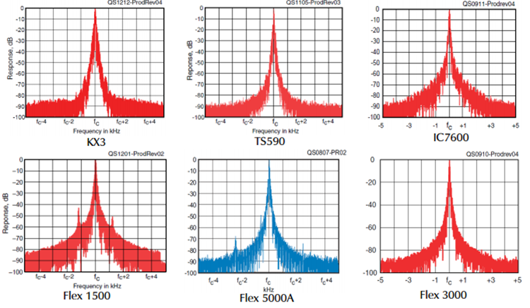

ARRL piyasaya çıkan cihazları bir dizi laboratuvar ortamında teste tabi tutar bunu her ay QST sayılarında görebiliriz.
Hal böyle olunca Amerikalı bir Radyo Amatörü Son 10-15 yılın cihazlarının (Aslında aralarına FT1000 de var oysa o çok daha eski) CW TX durumlarını grafikler ile karşılaştırmış.  https://yadi.sk/i/dXVmPf0Onio7P
Bu bilgileri derleyen yazarımız şöyle başlar ;
Son yıllarda HF cihazların özellikle RX fonksiyonları göz önünde bulundurulup çok iyi gelişmeklere kaydedilsede TX hassasiyeti göz ardı edilmektedir. Buna göre 5khz band genişliği göz önünde bulundurularak ölçümler karşılaştırılmıştır, özellikle yarışmalarda dar bandlarda diğer çalşanlara rahatsızlık hususunda durumu üreticilere duyurmak adına bir çalışmadır. CW TX ölçüm enstantaneleridir;

Bu konu nezaman önem kazanıyor ?
TX 'de  band genişliği çeşitli ülkelerde bazı bandlarda limitlidir özellikle Japonlar 160m bandında 15khz aralığında yarışmalarda sıkışmış durumdadırlar. (Bizim band planıda onlardan geri kalır yanı yoktur)

Click, chirp, Noise, IMD açısından baktığımızda sadece iki marka öne çıkmış: Elecraft, Kenwood.
Yaesu'ların sorunlu olduğu bilinirdi ama amiral gemisinden daha iyi performans beklerdim...

Para ve görsel olarak top model dediğimiz ürünler malesef  bu analizde sınıfta kalıyor.  Hani CQ WW CW yarışmalarında adım atacak yer bulamazsınız özellikle Rusların lokasyon olarak bize yakınlığı onları Homemade cihazları v.s size sinir krizleri geçirtir. Şayet keskin filtreleriniz yok ise sizi adeta yer bulamaz ederler.
Analizi derleyen arkadaş  aşağıdaki kapanış grafisi ile şöyle der ;
Üst sınıf ICOM 7600 ile  YAESU 5000 cihazlarının parasal karşılığı ve CW TX bandwith skalası
Orta sınıf KENWOOD 590 parasal karşılığı ve CW TX bandwith skalası
Yine orta sınıf üstü ELECRAFT K3 parasal karşılığı ve CW TX bandwith skalası
Siz siz olun Amerikayı baştan keşfetmeyin bütçeniz kısıtlı ise TS590  yok bütçemde sınırım yok derseniz ELECRAFT K3 .
Şimdi yahu RX'de başarılı oldukta TX'in güzelliklerine mi dalacaz demeyin şimdiye kadar  Yarışmalar için Elecraft sonrası TS590 derlerdi de pek önemsemezdim hakikaten tam bir yarışma cihazıymış.
"Şimdi +500 $ /Eur artısı oldu herhalde TS590'ların keşke satın aldıktan sonra yazsaydım :( "

Aslında  FT 1000 kullanımının hastalık derecesinde olduğunu kullanıcılarından izliyordum. Band genişliğini görünce özellikle pile-uplarda artıya çevirmeninde etkisi olabileceğini düşünüyorum. Geçtiğimiz yıl Navassa K1N istasyonu CW pile-up savaşında  RX-TX aralığını 5-10-20 khz kadar açmıştı aslında normali 1-2 khz dir taş çatladı 5khz .
Kulağı çın çın çınlasın büyük başkan ile laflar iken ulen 10-20khz TX bandwith li cihazı oturup yapacam ulen nedir bukadar RX-TX aralığı olurmu adama nerede duyuracağız demişti. :) Bu gibi durumlarda bir kenarda FT1000 bulunduracaksın nasıl olsa faydası olacaktır :)

7 inç renkli LCD koymak iyi cihaz yapmaya yetmiyormuş demek ki...
Bilgi için çok teşekkürler. Ben K2'yi merak ettim, keşke onu da karşılaştırmaya alsaymış.

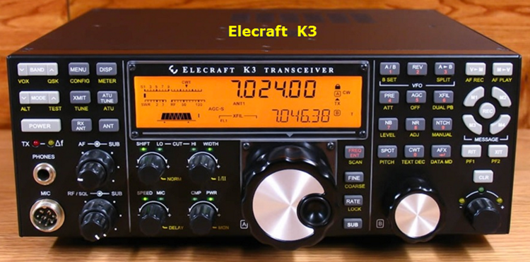

Birazda  number 1 ve number 2 nin görsellerine bakalım;
____________________________________________________________________________________________________

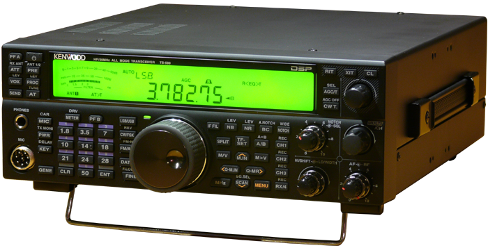

Kenwood TS 590
