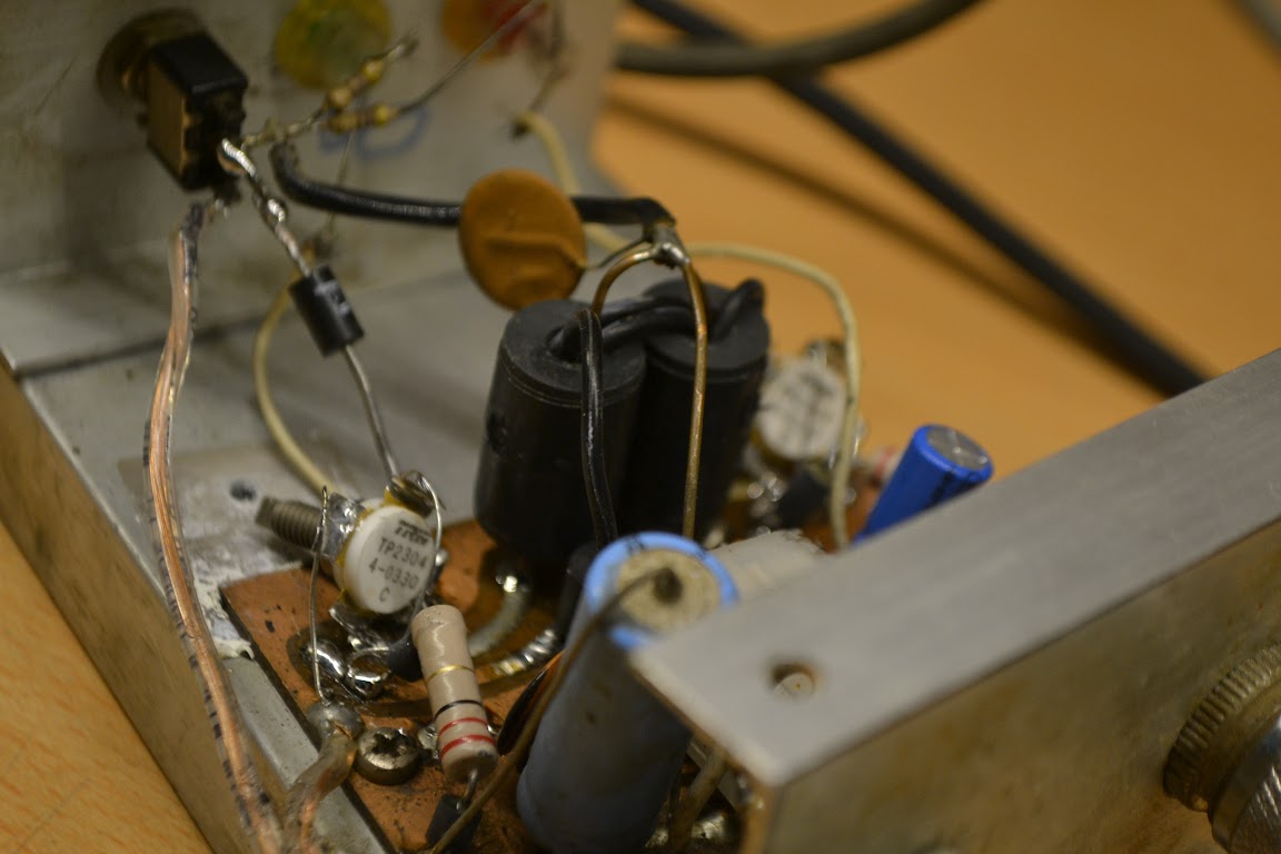

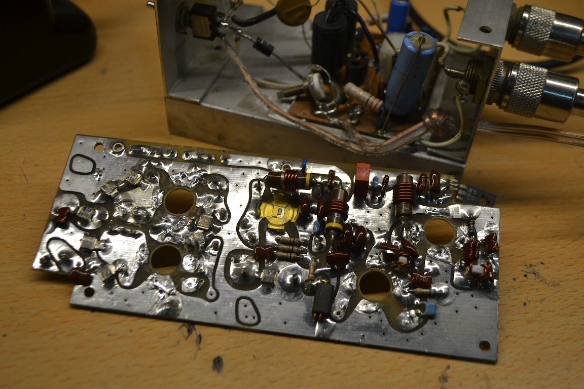

Hurda olarak satın aldığım, (sanırım CB takozu imiş)
(üzerindekiler 2SC1969 imiş sanırım ama yazıları silinmiş)
yine hurdadan bulduğum bir çıkış katındaki transistörlerle değiştirdim.
Toroid trafoda da küçük bir kaç değişiklikle 40 metre bandına uyarladım.
Önce 2N6080 ve 6081 i denedim; maksimum 40 watt verdi.
Sonra TP2304 ile değiştirdim 60 watt aldım ve öyle bıraktım.
Devrenin şeması mevcut değil.
Bende de yoktu ama yapacak olanlar rahatlıkla fotolardan bakarak dizebilir.
Bu gün arazide deneme fırsatımız oldu.
Niğde'den Eskişehir'e TA2SU Hilmi beye sesimizi PA katı olmadan zar zor duyururken PA katını devreye sokunca 9+20 rapor aldık.
Bu da bizi çok mutlu etti.. Teşekkürler rapor için :)
Çalışmanın fotoları aşağıda..
60 WATT:
