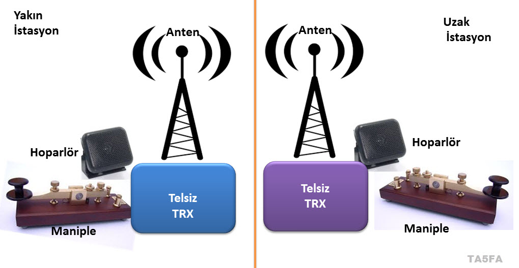

CW (Continuius wave - Devamlı Dalga)
RF üzerinden bilgi taşınmasında kullanılan ilk modülasyon tiplerindendir. RF sinyalinin bir anahtar ile açılıp kapanmasından ibarettir. Bu anahtar vasıtası ile karşıya uzun ve kısa işaretler gönderilir. Bu işaretler Morse Alfabesi temel alınarak bilgiye dönüştürülür.
Biraz daha görsel detay isterseniz Telgrafın tellerine kuşlarmı konar yazımıza bakınız : http://ta5fa.blogspot.com/2014/01/morse-cw-maniple-paddle.html
Gerekli minimum ekipman yapısı aşağıdaki gibidir

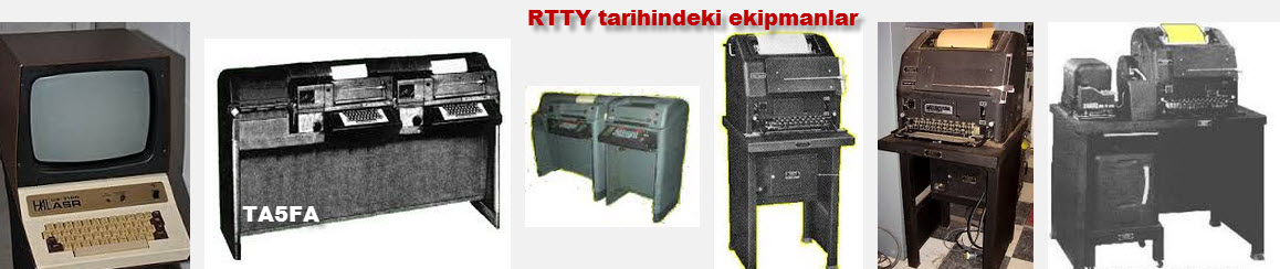

Data-Digital haberleşme modları ilk yıllarında fiziksel olarak çok büyük ekipmanların telsizler ile birleşimiyile gerçekleştirilebilirdi.  Bakınız  RTTY tarihindeki ekipmanlar.
Bakınız eskilerden TTY nasıl çalışırmış : https://www.youtube.com/watch?v=gwIhZwmHe2w

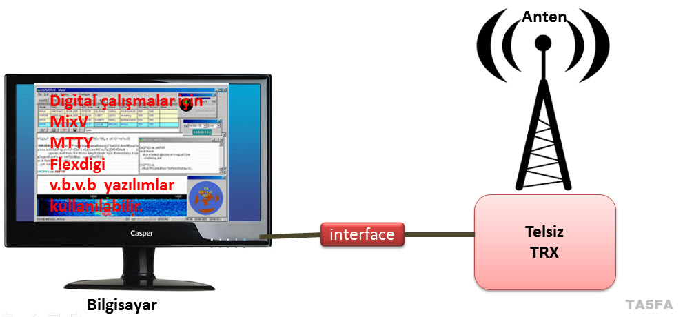

Sonraları PC Bilgisayar sistemlerinin ortaya çıkmaları ile data modlarında çalışmak kolaylaşmıştır. Bir PC bilgisayara uygun yazılımlar yükleyip, telsizle arasına basit arabirimler bağlayarak çok daha az ekipman ile data haberleşmesi yapılabilir olmuştur.
Günümüzdeki gerekli minimum ekipman yapısı aşağıdaki gibidir

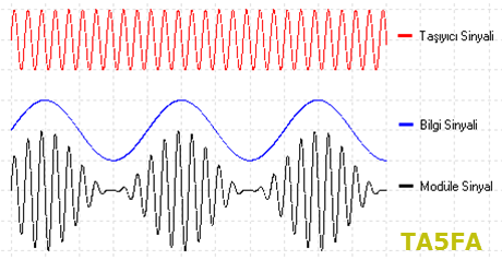

Alçak frekanslı bilgi sinyallerinin, yüksek frekanslı taşıyıcı sinyaller üzerine bindirilip uzak mesafelere gönderilmesi işlemine MODULASYON denir. Alçak frekanslı bilgi sinyalleri tek başına uzak mesafelere gidemezler. Yüksek frekanslı sinyaller ise az bir güçle uzak mesafelere gidebilirler. Bu nedenle, taşıyıcı sinyaller hamal olarak kullanılırlar ve alçak frekanslı bilgi sinyalleri vericide modülasyon işlemine tabi tutularak, taşıyıcı üzerine bindirilir.
Modülasyon işlemini gerçekleştirmek için iki sinyale ihtiyaç vardır: BİLGİ SİNYALİ ve TAŞIYICI SİNYALİ 'dir. Alçak frekanslı bilgi sinyaline, modüle eden, modüle edici, modülasyon sinyali, gönderilecek sinyal, alçak frekanslı (AF) sinyal adı da verilir.
Yüksek frekanslı taşıyıcı sinyaline, modüle edilen, RF (Radyo Frekans) sinyali, hamal sinyal de denilebilir.
Modülasyon işleminde modüle eden sinyal bilgi sinyali, modülasyona uğrayan veya modüle edilen sinyal ise taşıyıcı sinyalidir.

Şimdi sade bir şekilde "CW" olarak adlandırılan haberleşme modülasyon tipini anlatalım;
Telsiz iletişimi olan Mors kodu amatör telsizciliğin ilk yıllarında iletişim kurmak için tek yoldu. 19. Yüzyıl’ın Radyotelgraf, uygun adıyla (kablolu) telgraf zengin bir dizi kısaltmalar ve prosedürler ile eski bir kültürü korur. Herkes Morse kodu diye bir tabir duymuştur işte tamda bu mode bunu yansıtır;  Daha detaylı bilgi : http://www.telsizciler.org/index.php/topic,33242.msg107530.html#msg107530

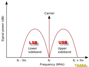

Orijini Single Side Band olan  dilimize çevirirsek Tek yan band olarak karşımıza çıkan aslında bize USB ve LSB adlarının daha aşina geldiği bir mode-modülasyon tipidir.
Adından da anlaşılacağı üzere Tek yan band  oluşu USB (Upper side band) üst yan band kullanılır iken diğer i LSB (Lower side band) alt yan band bastırılır.
Öte yandan LSB kullanılırken ise  yukarıdaki durumun tam tersi uygulanır ve USB bastırılır.

Kısaca Data iletişimde kullanılan mode  diyebiliriz
İlk kullanıldığı dönemlerde son derece mekanik ekipmanlar ile yapılan bu mode  PC teknolojisi ve kullanımının gelişmesiyle Bilgisayar ses kartlarıyla alınan ve gönderilen datanın daha kolay işlenebilmesiyle sık kullanılan mode lar haline gelmiştir.
Digital (dijital) modelar kendi içinde çeşitlilikleri vardır bunlar genel i aşağıda listelenmiştir;

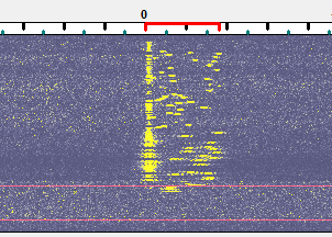

RTTY datasının waterfall (şelale) ekranında görüntüsü aşağıdaki gibidir

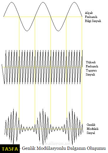

 Genlik Modülasyonu (Amplitude Modulation, A-M, G-M):
Taşıyıcı sinyal genliğinin bilgi sinyalinin frekans ve genliğine bağlı olarak değiştirilmesidir.
Bu modülasyon türü 1906 yılında ilk defa olarak, Kanadalı mühendis Reginald Fessenden tarafından (1866-1932) geliştirilmiştir.  Şimdilerde kısadalga radyolar haricinde pek kullanımı yoktur. Genlik modülasyomı ile yayın yapan A-M vericilerde orta, uzun ve kısa dalgalar kullanılır. Orta dalgadan yayın yapan A-M vericiler 550-1600 KHz, uzun dalgadan 150-350 KHz, kısa dalgadan ise 6-18 MHz arasında yayın yaparlar.
 CB (Citizen Band-Halk bandı) telsizlerin ilk popüler olduğu dönemde AM kanallı cihazlar kullanılırdı şimdilerde FM daha çok kullanılmaktadır.
Genlik Modülasyonunun Özellikleri:
1- Modülasyon anında taşıyıcının genliği değişir, frekansı ise sabittir.
2- Modülasyon anında, taşıyıcının altında ve üstünde olmak üzere iki adet kenar band oluşur.
3- BW, modüle eden sinyal frekansının iki katına eşittir.
4- A-M vericiler, güçlü vericilerdir.
5- A-M 'de önemli olan sinyalin uzak mesafelerde dinlenmesidir. Bu yüzden ses kalitesi düşüktür.
6- A-M yayınlan almak için ayrıca bir antene gerek yoktur.
7- A-M alıcıların ara frekansı 455 KHz. dir.
8- % 100 modülasyonda modülasyon faktörü l 'e eşittir.
9- Modülasyon sinyal frekansının yükselmesi, taşıyıcı dalga genliğinin çok hızlı değişmesine neden olur.
10- Modülasyon sinyal genliğinin yükselmesi, taşıyıcı dalga genliğinin çok yükselmesine neden olur.

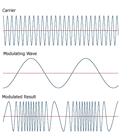

Frekans modülasyonu (frequency modulation - FM), taşıyıcı dalga frekansının, bilgi sinyalinin frekans ve genliğine bağlı olarak değiştirilmesidir. Frekans modülasyonu, genlik modülasyonundan daha günceldir. Günümüzde, ticari amaçla yayın yapan FM vericiler 87,5 MHz -108 MHz arasında yayın yaparlar.
Ayrıca 2m-70cm bandlarında da FM modülasyon tipi kullanılır kendi içeriğinde WFM (wide) ve NFM (narrow) ayrılır.
Frekans Modülasyonunun Özellikleri:
1. Modülasyon anında, taşıyıcının frekansı değişir, genliği ise sabittir.
2. Modülasyon anında çok sayıda kenar bandları oluşur.
3. BW, modülasyon faktörüyle değişir.
4. F-M vericiler, A-M vericiler gibi çok güçlü değildir.
5- F-M 'de önemli olan sesin bozulmadan en uzak mesafelere gönderilmesidir. Sesin kalitesi yüksektir, stereo yayın yapılabilir.
6- F-M yayınları almak için bir antene ihtiyaç vardır.
7- F-M alıcılarda ara frekans değeri 10,7 MHz.dir.
