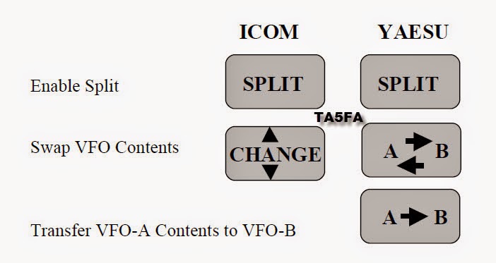

Peki cihazınızda Split seçeğeni nasıl aktive edeceksiniz (bu durumda YENİ DX'CİNİN EL KİTABI' da anlatılmıştır) biz kısaca özetleyelim.
Cihazına göre değişken menüler içerse de  ortak özellikleri Dinleme (RX) ve Göndermenin (TX) farklı frekanslardan yapılabilmesi sağlanır.
Kimi cihazda  SPLIT seçeneği kimisinde  XIT seçeneği ile işlem yapılır en iyi yolu size cihazınızın kitapçığı yol gösterecektir.
