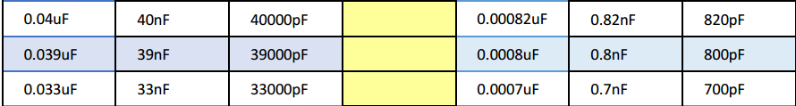

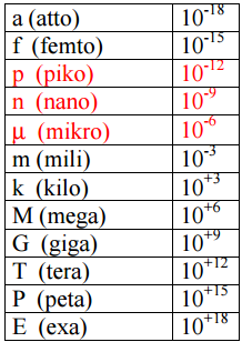

KONDANSİTÖR ÇEVRİM HESABI TABLOSU
« : 27 Nisan 2016, 10:56:39 »
eklenecektir.

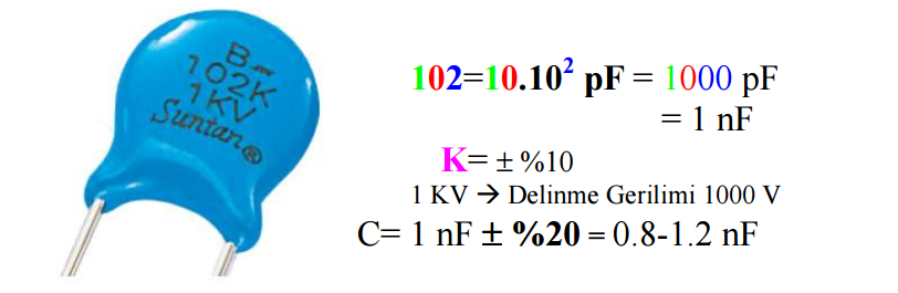

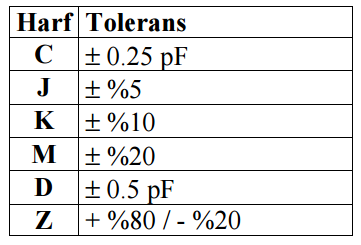

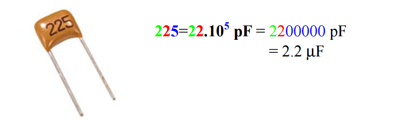

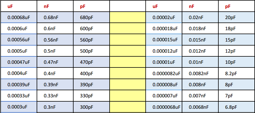

Görsellik katması açısında ilave edilmiştir.
KONDANSATÖRLERİN ÜZERİNDEKİ DEĞERLER NEYİ İFADE EDER?
Sembolü görülen kapasitörlerin (ya da kondansatörlerin) değerinin okunması direnç değerlerinin okunmasına benzer. Kondansatörlerin birimi Farad’tır ve F ile kısaltılır. Elektronikte kullanılan kondansatör değerleri pF, nF ve µF mertebesindedir. Dolayısıyla 1 mF, 1 F gibi kondansatörler oldukça büyük sayılabilecek kondansatörlerdir. (Dikkat: Kondansatör değerlerinin belirli bir sıcaklık için geçerli olduğunu ve kondansatörü oluşturan dielektrik malzemenin özelliğine gore sıcaklık değişiminin kondansatör sığasını etkilediğini unutmayın. Bunun yanında kondansatörler üretici tarafından belirtilen belirli gerilim değerlerine kadar çalışabilirler ve bu gerilim aşıldığında aşırı gerilimden dolayı dielektrik Malzeme delinir ve kapasitör tahrip olur.) Kondansatörler küçük birimlerde olduğundan k, M, G, T gibi büyüklükleri Almazlar. Bu nedenle birimleri istisna durumlar dışında pF cinsinden yazılır. Sık kullanacağımız dönüşümler için aşağıdaki tabloyu kullanabiliriz. Aşağıdaki seramik kondansatörün üzerindeki değerleri okuyalım;

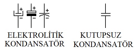

 Yukarıda resmi gösterilen elektrolitik kondansatörler ise seramik kondansatörlerden farklı olarak kutuplu kondansatörlerdir. Çalışmaları için belirli yönde DC gerilimle kutuplanmaları gerekmektedir. Bu nedenle sembol olarak gösterilirken, kutuplu olduklarının anlaşılması için + uç belirtilir. Yukaridaki resime dikkat edilirse + uç uzun, - uç kısa bacak bağlantılarına sahiptir. Bu bilgiyi yeni aldığınız kondansatörler için kullanabilirsiniz, ancak herhangi bir devreden söktüğünüz kondansatörlerin bacakları kısaltılmış ve aynı uzunlukta olacağından bu bilgi işe yaramaz. Üreticiler ”-” ucun bilinmesi için bu ucu kondansatör üzerinde bacak bağlantısına doğru yönlenmiş beyaz ok şeklinde gösterirler.
