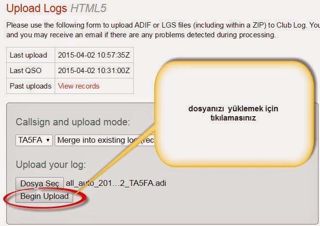

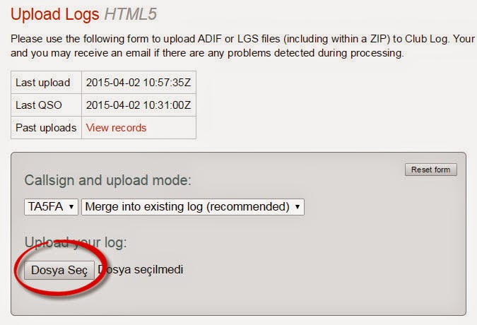

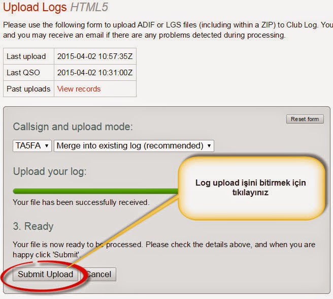

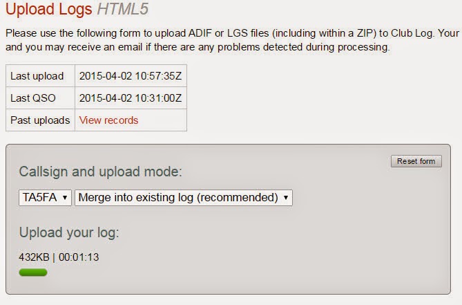

***Öncelikle sisteme üye olmalısınız Sing up register bölümlerinde bunu yapabilirsiniz.
***Sonrasında mevcut Log bilgilerinizi ADIF formatında buraya upload edebilirsiniz. Nasılmı ? aşağıdaki görsellerden takip ederek sorunuzun yanıtını bulabilirsiniz ;
Buraya kadar  Club Log  nedir ve nasıl girilir log update yapılırı gördük gerisini aşağıdaki mesajlarda bulabilirsiniz izlemeye ve takip e devam.

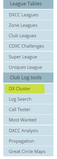

TA8A önerisi ve iletisidir;
İhtiyacınız olan DXCC veya Yeni Band QSO arayışınızı yüklü logunuz üzerinde LotW si varmı yokmuyu online DX cluster sorgusuyla size vermektedir.
Giriş yapacağını link ;
