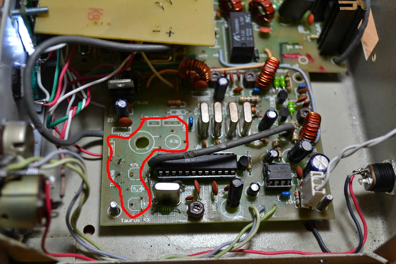

Taurus 20M QRP nin VFO çok kayıyordu.
Projenin tasarımcısı Polonyalı amatör SP5DDJ nin çalışmasına ait linkler :
20 M TAURUS : http://www.sp5ddj.pl/tauruspol.htm
40 M TAURUS : http://www.sp5ddj.pl/tauruspol40.htm
80 M TAURUS : http://www.sp5ddj.pl/tauruspol80.htm
DDS takabilir miyim diye araştırırken internette birkaç bilgiye ulaştım denemeye karar verdim..
Orijinal şemada işaretlediğim BB104G ile yapılmış VFO yu  iptal ettim.
Bunun yerine şekildeki gibi bir şemaya ulaştım ve uyguladım güzel çalıştı..

Sanırım yanlış anlamışsınız. DDS asla kaymaz. Bu QRP nin orijinal VFO sundan bahsediyordum ben.
Orjinal VFO  bobin ve varikap BB104G ile yapılmış, şemada da kırmızı işaretlediğim kısım mevcuttu.
Bu da çok kayıyordu.
Onu iptal ederek DDS taktım.
Burada bahsettiğim modifiye budur..
73 ler..
