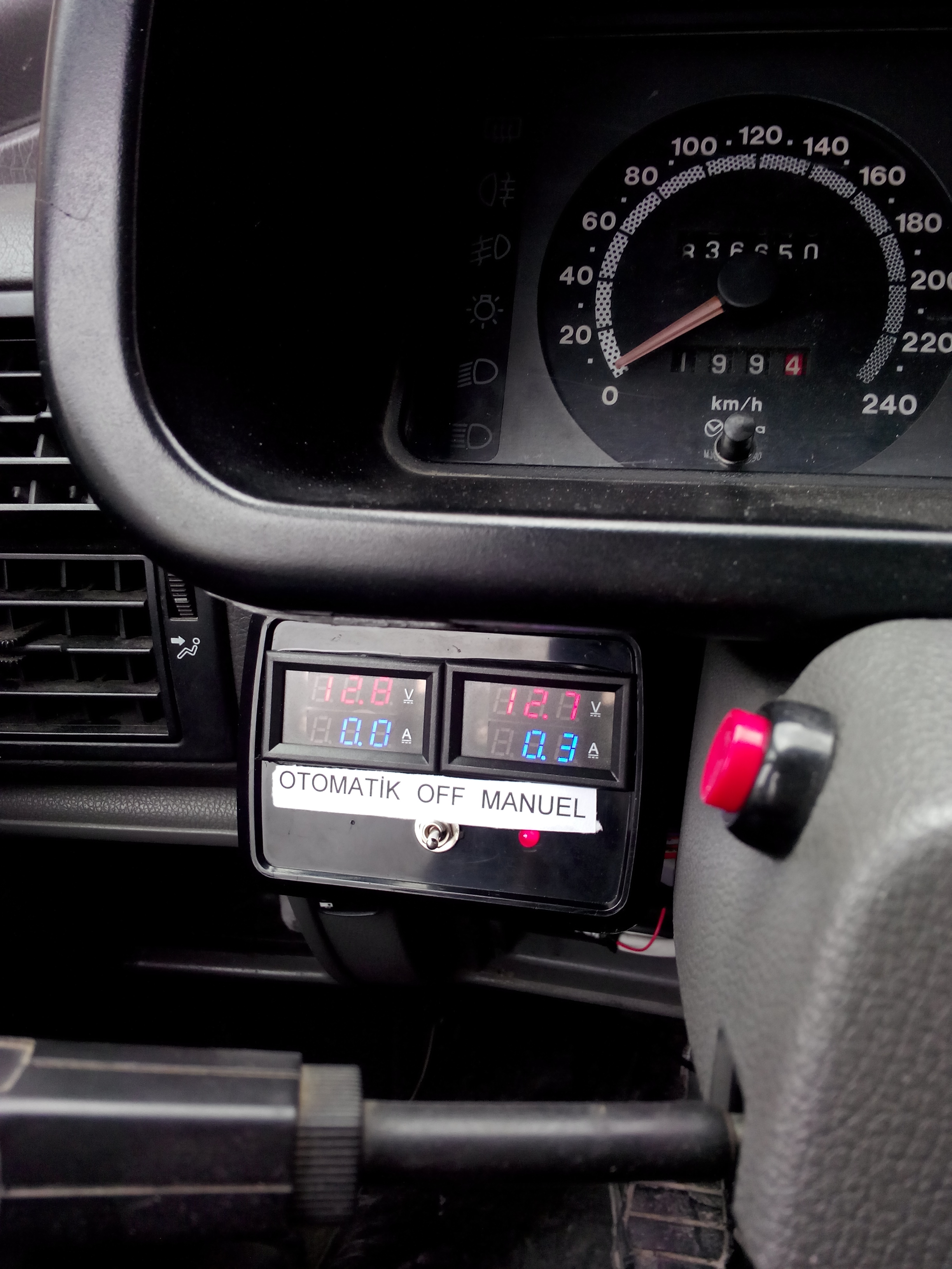

« Yanıtla #10 : 16 Şubat 2015, 15:18:24 »
Kontrol paneli:
