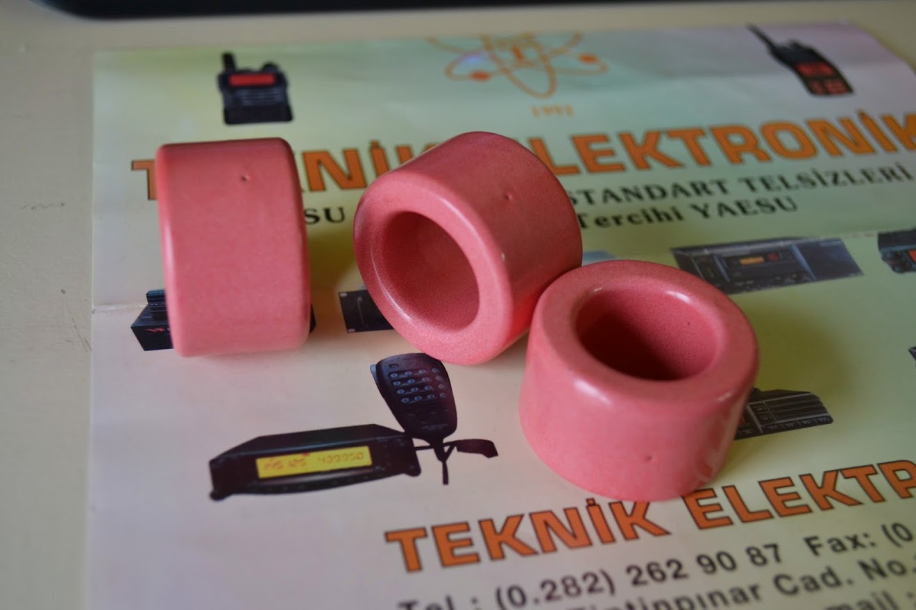

Eski hurda bir HF cihazın PA katından söktüğüm resimdeki toroidlerden elimde vardı.
Yüksek wattı kaldırmasa bile QRP bir mobil anten için kullanabilirim diye bir balun sarayım dedim.
Ancak Toroidin cinsini özelliğini bilmediğim için deneye yanıla en iyi aşağıdaki sonuçları elde ettim. en iyi sonucu 13 tur sarımda aldım. sarımı daha azaltınca veya arttırınca SWR yükseliyor.

Teorik olarak yaklaşımınız doğru. 1:1 balunun çıkışına 50 Ohm yük bağlarsanız SWR yi 1.0 ölçmeniz gerekir. Yaptığınız ölçümlerin tamamen omik direnç olduğunu var sayar isek 100 Ohm da  SWR 2.0 , 150 Ohm da SWR 3.0 olur. Aynı şekilde 25 Ohm da 2.0 , 16.66 Ohm da da 3.0 olur. Bu hesapla empedansın 50 Ohm olduğu yerde SWR 2.2 olamaz. Balun diğer özelliklerinin yanında esas olarak empedans trafosudur. Gerçek şartlarda omik değerlerin yanında endüktif ve kapasitif değerler de işin içine girer. Bu şartlarda kullandığınız telin çapı ve teller arasındaki  mesafe de işin içine girerek iletim hattının empedansını oluşturur . Bu da sardığınız balunun ne kadar başarılı olduğunu belirler.  Pratikte balunu anten analizör yada VNA (Vector Network Analyzer) ile ölçmek gerekir. Bir uyarı resimdeki balunda aynı tur sarımına ait olan tellerin arasındaki mesafeyi sabit tutun ( yapışık üç tel bir boşluk, yapışık üç tel bir boşluk). Kısaca bu kadar. Kolay gelsin. 73.

Bu arada Balun yapmak için pembe toroid Teknik Elektronikte var arkadaşlar bilginiz olsun..
Almak isteyenler için link:
http://telektronik.com/?newUrun=1&Id=1100970&CatId=bs402946&Fstate=&/PEMBE-TOROİD-HALKA
