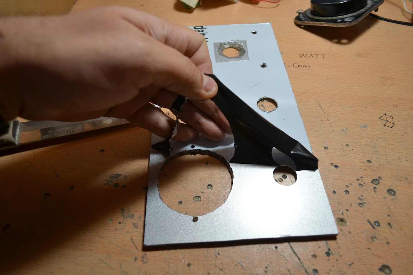

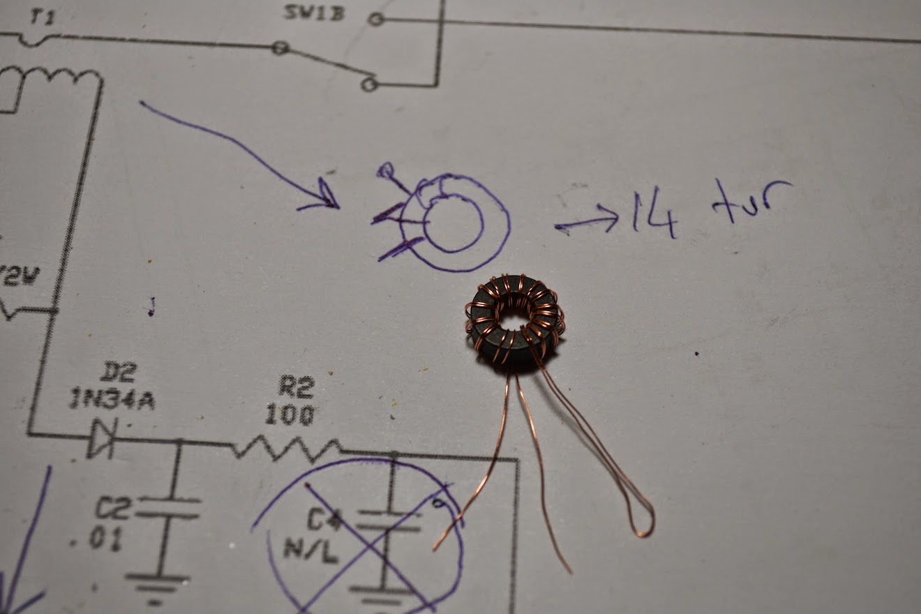

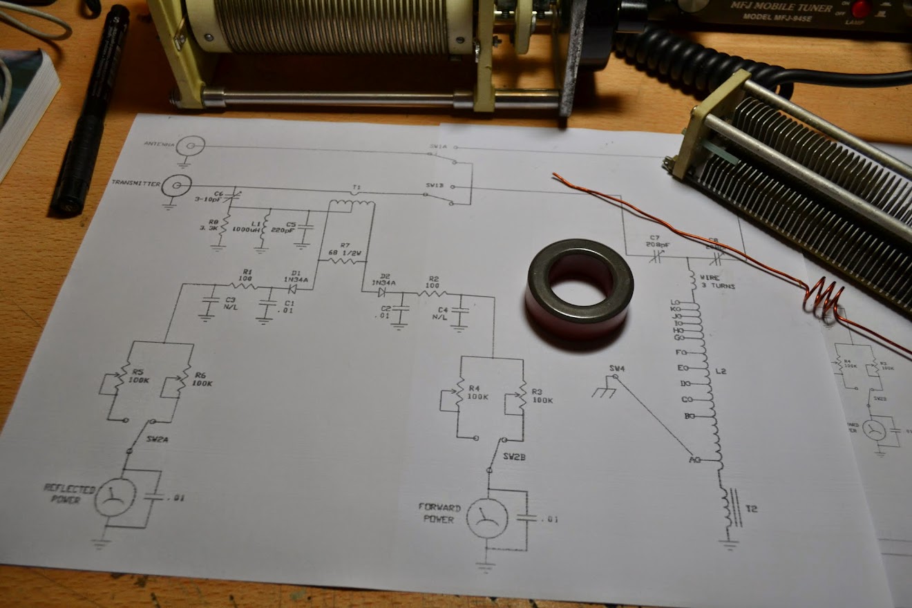

Bu anten tunerde MFJ nin 945-E modelindeki şemayı örnek aldım. Bikaç küçük değişiklik yaptım. Bobine ilave T157-2 toroidi iptal ettim. 1N34A diyod yerine 1N60 kullandım. Diğer kısımlar hemen hemen aynı. şemayı ve skalaların kadranını da paylaşıyorum kullanmak yapmak isteyen olabilir..
Gayet güzel çalışıyor. Kutulama için alüminyum kompozit levha kullandım.
Diğer ayrıntılar fotolarda görülüyor.
