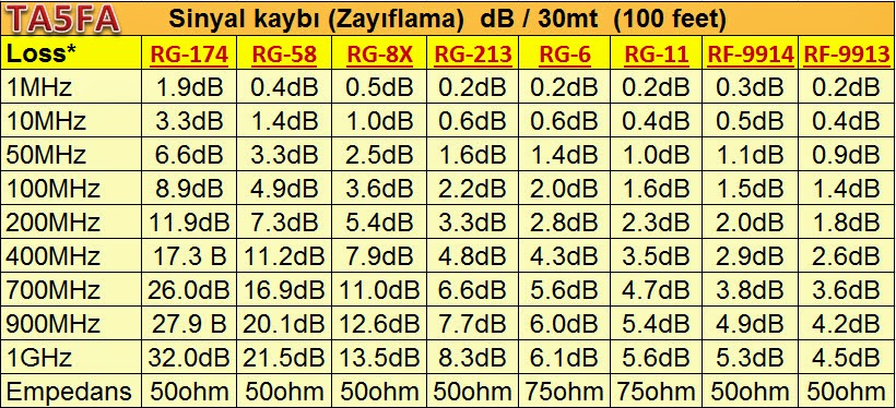

Arkadaşlar Radyo amatörlüğündeki Heliax  tabiri aslında profesyonel piyasada 1/2'  Feeder olarak geçer  Örneğin  900 mhz 'de bu kabloyu 15mt 'den fazla bir sistemi beslemek için kullanmazlar.
Emin Beye bende katılıyorum  1/2'  Feeder (Heliax)  HF bandlarında  1KW güce kadar olan kullanımlarda pek bi fantezi ve lüks olur.
Yok eğer gücüm 3KW ve üstü diyorsanız zaten şimdiye kadar RG213-214 kablonuzu eritmiştiniz.
Bilimsel anlamda aşağıdaki tablolara bakar isek  db değerleri yüksekdikçe  o frekansda o kablonun uygunluğu azalmaktadır.
kaynak :  http://ta5fa.blogspot.com.tr/
