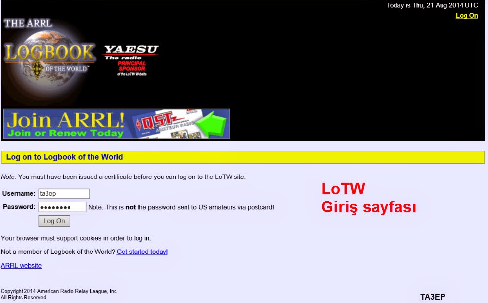

LoTW nin web adresi:
https://lotw.arrl.org
LoTW web sitesine ait bazı ekran görüntüleri verilmiştir.

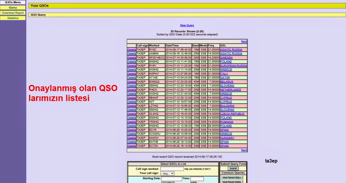

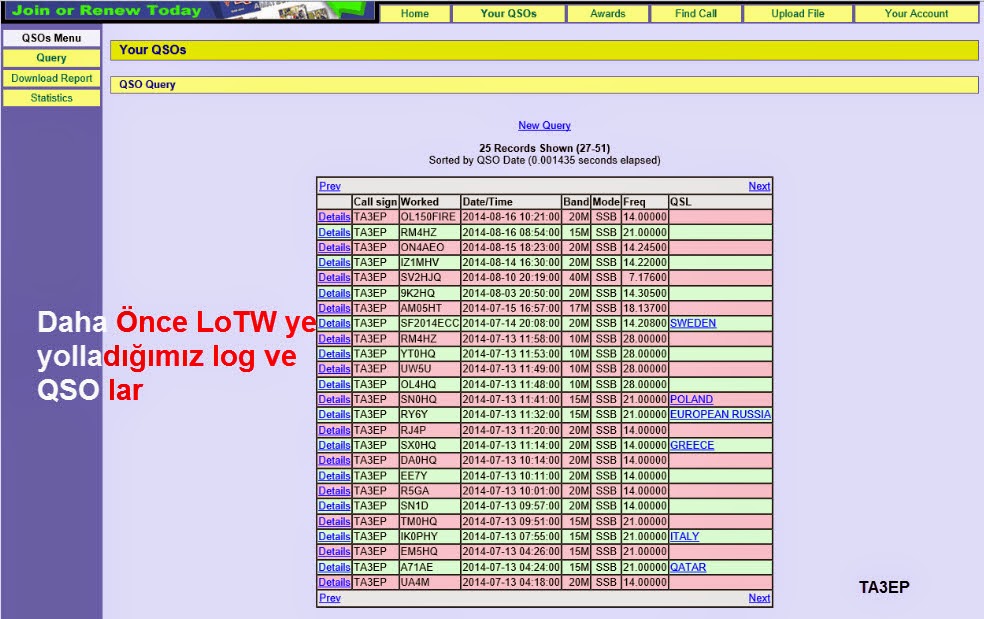

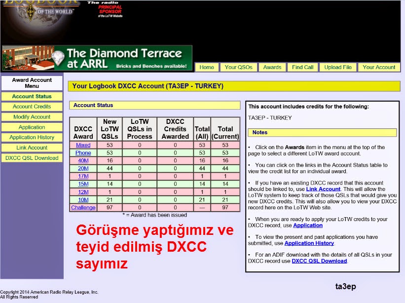

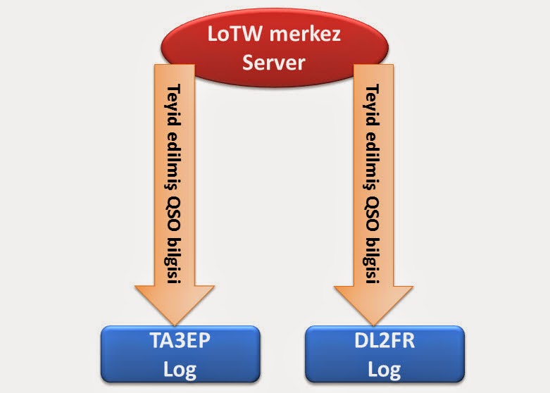

LoTW ye kayıtlı olan dünya amatörleri, yaptıkları QSO lara ait log bilgilerini bilgisayarda elektronik ortamda özel bir programa kaydederler. Bu bilgiler sizin ve muhatabınızın çağrı işaretini, QSO yapılan band bilgisini, QSO saatini ve modulasyon türünü içermektedir.
Sonra bu log bilgilerini internet bağlantısı yolu ile, ister tek tek, isterse de biriktirip belli zamanlarda toplu halde LoTW nin ABD de bulunan merkez bilgisayarlarına yollarlar. Log yollamak için herhangi bir süre kısıtlaması yoktur. ARRL merkezinde bulunan ana bilgisayar bu bilgileri kaydeder ve yollanan iki logu birbiri ile karşılaştırır. Eğer bu QSO nun her iki taraftan gelen bilgisi de aynen birbiri ile uyumlu ise, her iki tarafa da birer DX puanı (kredisi) verir.
Örnek:
Ben Mete TA3EP, 20 Ağustos 2014 tarihinde saat 12:34 de Alman amatör Hans DL2FR ile 14 MHz bandında SSB modulasyon üzerinden QSO yaptım diyelim.
Ben bu bilgiyi internet üzerinden LoTW ye log olarak yollayıp kaydederim. Bu bilgi sonsuza kadar pasif olarak LoTW nin bilgisayarında bekler. Sonra bir gün Hans da aynı şekilde "ben Mete ile şu şu şekilde QSO yaptım" diye LoTW ye log yolladı diyelim. Bilgisayar derhal bizim bilgileri eşleştirir ve her ikimize de birer DX QSO kredisi verir. Aynı eylemi önce Hans yapmış olabilir, ya da tesadüfen aynı anda yapıyor olabiliriz, sonuç değişmez. Logunu önce gönderen amatör, kredi almak için muhatabının da yollamasını beklemek durumundadır. (Bazen bu bekleyiş sonsuza kadar sürebilir, o durumlarda elden gelen bir çare yoktur.)
Bizim her ikimizin de birbirimizin ne yaptığından haberi olmaz. Çünkü herkes sadece kendi logunu görebilir, başkasınınkini göremez. Bu durum hile yapma ihtimalini azaltır. Ancak puan alınca muhatabımızın log yolladığını öğrenmiş oluruz.

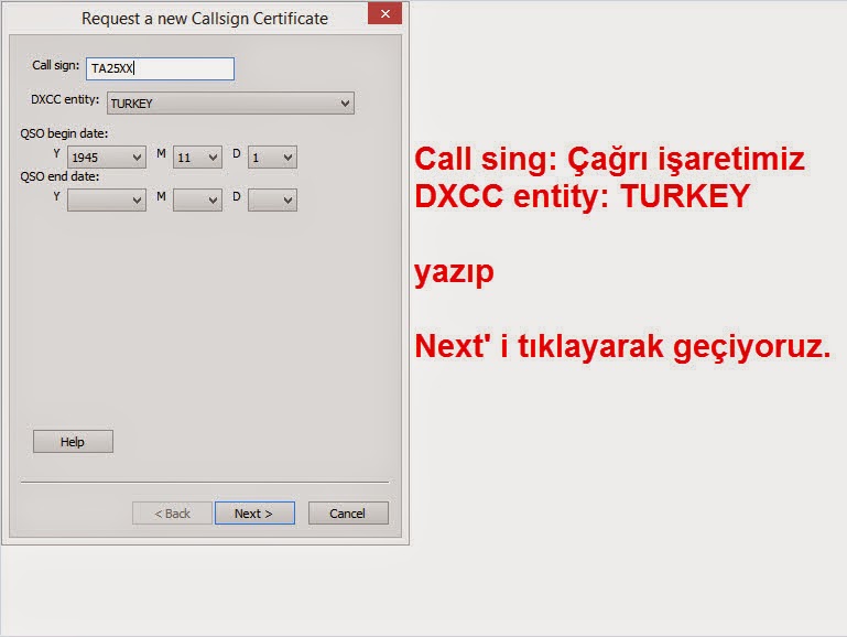

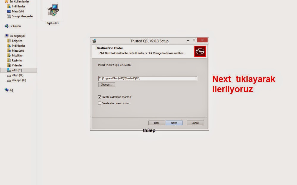

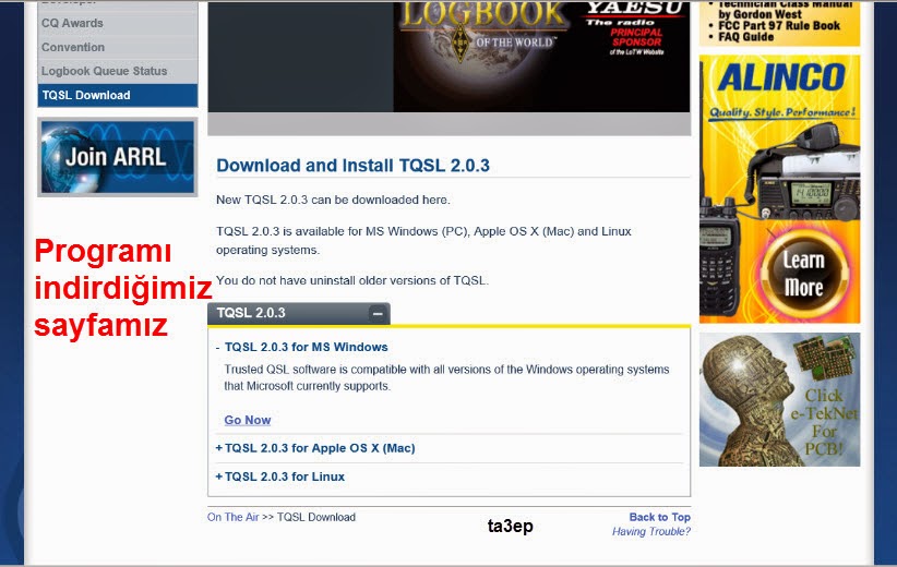

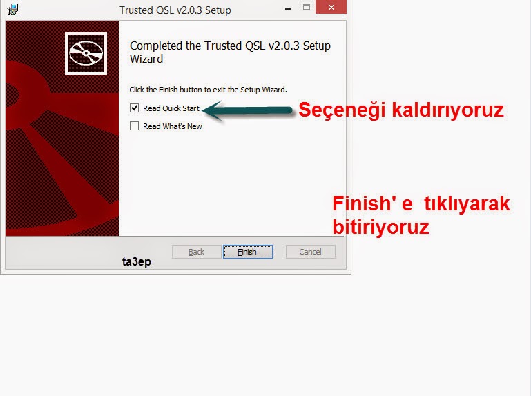

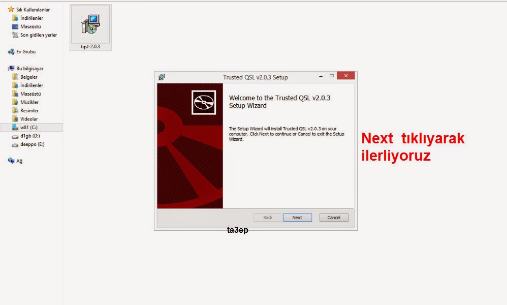

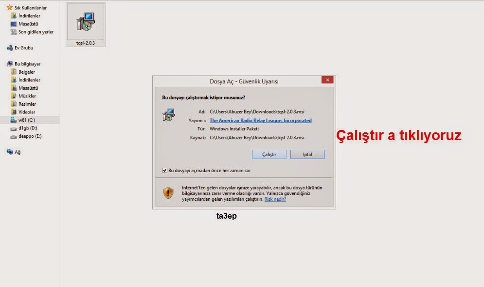

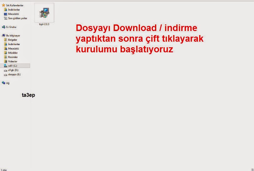

-Önce ARRL nin sayfasından TQSL isimli program download edilip kurulacak.

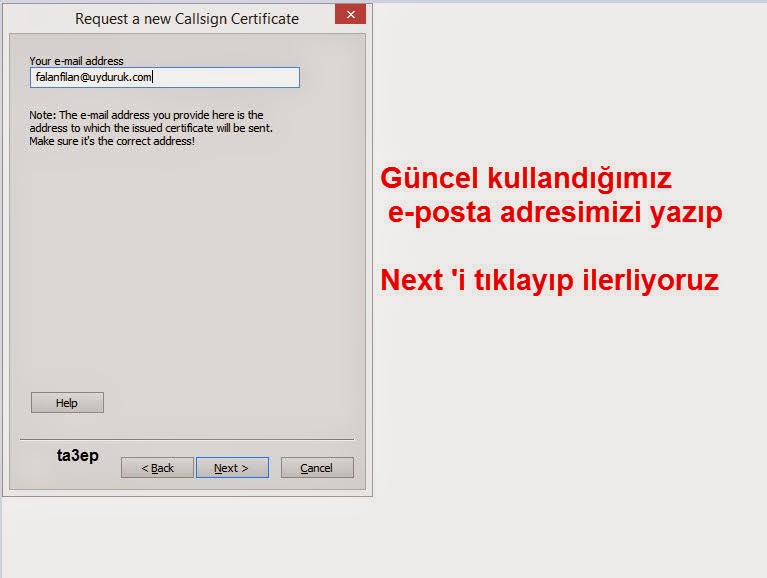

-Sonra programdaki uygun yerlere istasyon ve email adresi gibi gerekli bilgileriniz girilecek.

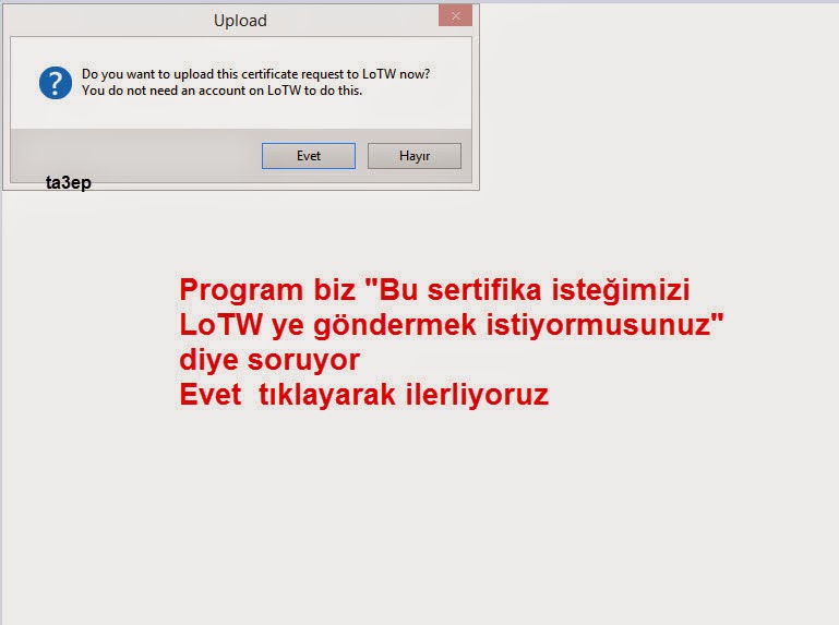

-Bu bilgiler program üzerinden internet vasıtası ile LoTW ye yollanacak. Ekranda İngilizce "bilgileriniz alınmıştır, bir sonraki adıma geçin" mesajı görülecek.

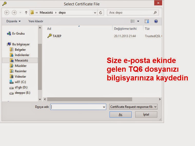

-Onlar sizin mektubunuzu alınca, size email ile elektronik TQ6 dosyası ve LoTW sayfasına giriş şifresi yollayacaklar.
-Bu elektronik dosyayı bilgisayarınızda kurulu olan TQSL programına monte edeceksiniz ve kayıt işlemleri bitecek.

TQSL download sayfası:
http://www.arrl.org/tqsl-download

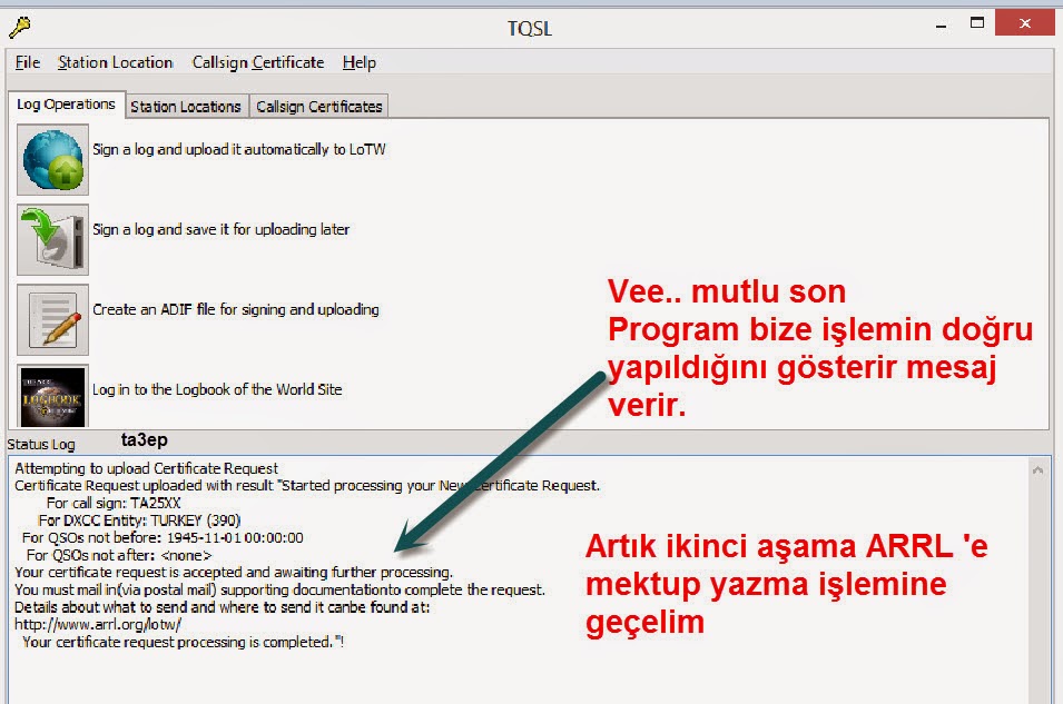

Daha önce de yazıldığı gibi, LoTW'den ilk şifre isteği, bilgisayarımıza kurulacak olan TQSL programı üzerinden yapılacaktır. Bu işlem zorunludur, şu an itibarı ile başka hiç bir şekilde yapılamamaktadır. İnternete bağlı olan bir Windows bilgisayarda bu işlemlerin nasıl yapılacağı aşağıdaki resimlerde anlatılmıştır. Lütfen bu resimleri tek tek izleyerek orada anlatılan işlemleri yapınız.
Aşağıdaki Resim  de, tüm işlemleri doğru şekilde yapıp bitirdikten sonra TQSL programında çıkan mesaj görülmektedir. Bizim için önemli olan kelimeler şunlardır:
"Your certificate request is accepted and awaiting further processing. You must mail in (via postal mail) supporting documentation to complete the request."
Tercümesi:
"Sertifika isteğiniz alınmış kabul edilmiş ve diğer işlemleri tamamlamanızı beklemektedir. İsteğinizi tamamlamak için (diğer) gerekli belgeleri normal posta yolu ile yollamanız gerekmektedir"

sayfasında yer alan step'leri (adımları) takip ediyoruz ve step 3 e geliyoruz. Burada diyor ki:
-Nüfus kağıdı, ehliyet, pasaport gibi bir kimlik belgesinin fotokopisini çek.
-Amatör lisansının bir fotokopisini çek.
-Bu ikisini bir zarfa koy.
-Zarfın üzerinde adres olarak şunu yaz:
  ARRL LoTW Administrator
 225 Main St.
 Newington, CT 06111
-Postaneye git ve bu mektubu bize yolla. Biz mektubunu alınca senin email adresine bir email atacağız ve bu email içinde hem senin LoTW sayfasına giriş şifren olacak, hem de attachment (email eklentisi) olarak TQ6 dosyan olacak.

Emailimizin ekinde gelen TQ6 dosyasını bilgisayarımıza kaydediyoruz.
Bu aşamada, birinci adımdayken LoTW ile online olarak irtibat kurmuş olduğumuz TQSL programını açıyoruz ve harddiskimize kaydettiğimiz TQ6 dosyasını bu programa monte ediyoruz.

2- Program üzerinden online  sertifika isteğinde bulunmak
3- Mektupla Radyo amatörlüğünüzü kanıtlar belgeleri ARRL - Amerikaya göndermek
4- Size e-posta ile gelecek sertifika yı  1. adımdaki kurduğunuz programa monte etmek
5- Başvuru yaptığınız Çağrı adıyla şimdiye kadar yaptığınız QSO'ları Adif formatında  LoTW ' ye upload etmek
6- Sizinle QSO yapmış Amatörlerin LoTW'ye Log larını yüklemelerini beklemek
7- Bekledikçe sabırsızlanmak DXCC sayınızın arttığını izlemek (QSO yaptığınız DXCC sayısına ve onların LoTW kullanımına orantılıdır)

Ahmet Mete hocamın ve sizlerin yardımıyla TQSL i pc ye kurdum ve tq6 dosyasının gelmesi için evrağımı hazırladım nasip olursa yarın takipli olarak postaya vereceğim. İnşallah en kısa sürede LoTW da olmak dileğiyle.
Ynt: LoTW neyolaki ?
« Yanıtla #19 : 04 Kasım 2014, 00:48:52 »
işlem tamam TA3EL
şifre geldi mutlu son
çok faydalı bilgi paylaşımlarınız için teşekkür ederim.
