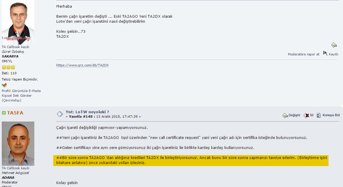

Vaktiyle bir soru içerisinde birleştirmeden bahsederiz demiştik zamanı geldi ve anlatıyoruz;
Eski çağrı işaretinizle yaptığınız QSO 'larınız aynı zamanda  TCxxx çağrı işareti ile yaptığınız (sadece sizin çalıştığınız ve sizin kontrolünüzdeki) QSO larınızı Tüm onaylanmış DXCC lerini mevcut hali hazırda kullandığınız Çağrı işaretiniz altında  birleştirebilirsiniz.
Örnek :
TA4ASO >>> TA4SO
TA2AGO >>> TA2DX
TC4A >>>>> TA4CS
gibi gibi örnekler çoğaltılabilir.....................
TA2AGO >>> TA2DX  öneğini görselleyelim bu örneğimizde  Sayın GÜREL ÖZBAKIŞ  eski çağrı işaretini TA2AGO >>> TA2DX ile değiştirmiştir. Hal böyle olunca TA2AGO çağrı işaretine ait QSO teyidlerinin heba olmaması için TA2DX altında birleştirelim.
