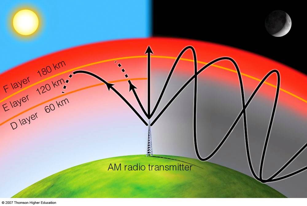

Propagasyon (eng. Propagation) kelime anlamı yayılım, atlama olarak nitelendirebiliriz.
Radyo sinyalleri yeryüzünü saran atmosfer tabakasında üç katmanda kullanılır.
1- Troposfer (75-100 km),
2- Stratosfer (100-150 km),
3- İyonosfer (200-400 km).
Biz bunları ;
C (Troposfer),
D tabakası (Troposfer),
E tabakası (Stratosfer) (E1 ve E2 olarak ikiye ayrılır),
F tabakası (İyonosfer) Gündüzleri F1 ve F2'ye ayrılır, gece olunca birleşir tek bir F tabakası oluşur)
Güneşin ultraviyole ışınlarının etkisiyle oluşan iyonize tabakalarına çarpan radyo dalgaları yön değiştirirler, kırılırlar veya yansıyarak tekrar yeryüzüne dönerler.
Atmosferde, yeryüzünden yukarıya doğru C, D, E, F tabakaları adı verilen bu iyonize tabakalar, radyo yayınlarında uzak mesafelere ulaşmaya neden olurlar.
F tabakası güneş doğduğunda daha fazla iyonizasyon olduğundan gündüzleri F1 ve F2 tabakaları olarak ikiye ayrılır. Gece tekrar birleşerek F tabakasını meydana getirir. F tabakası yerden 200-400 km yukarıdadır. Bütün SW (kısa dalga) frekanslarında bu tabaka kullanılır.
E tabakası yerden 100-150 km yukarıda olup sabittir. Bu tabakanın da iyon yoğunluğu öğle saatlerinde en yüksek, sabaha karşı gün doğmadan önce en düşük seviyededir. Fakat bazen ani ve anormal iyonize olurlar. Kısa sürer ve böyle bir iyonizede çok uzun mesafeler katedebilirler. Ayrıca radyo dalgalarını en fazla büken dalga boyutudur. Bir sıçramada 2000 km kadar yere radyo sinyallerini ulaştırırlar... 160 metre üstü - 80 metre üstü ve 40 metre üstü bandlarda yayın yapan radyolar bu tabakayı kullanırlar.
D tabakası da dünyadan 50-75 km yukarıdadır. Radyo enerjisini yiyen bir tabakadır. En fazla iyonizasyon öğle zamanı olan bu tabaka güneş battığı zaman biter.
Bu tabaka iyi iyonize olursa kısa dalga üzerinde zayıflatıcı etki yapar. Uzun ve Orta dalga D tabakasında iyi iyonize olur. Ayrıca hava kirliliği ne kadar çok olursa bu tabaka da iyi iyonize olur. Bu olay sadece güneşi gören yarım kürede ve yarımkürenin aynı kısmında meydana gelir. Bir anda tüm SW'de radyo yayınları kesilir. Bu durum 4 saat ile 15 dakika arasında farklı zaman sürelerinde sürebilir. Buna da Mögel-Dellinger efekti adı verilir...
