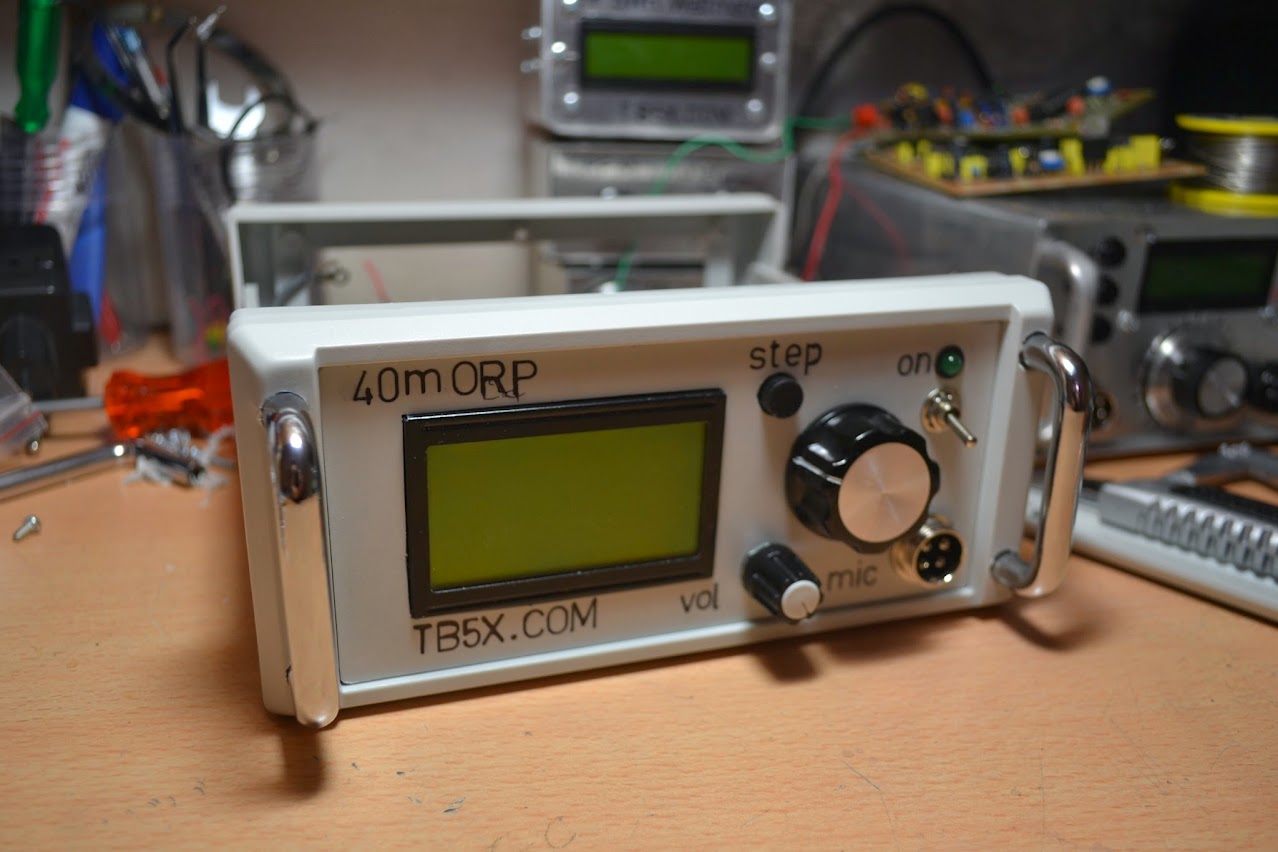

« Yanıtla #24 : 26 Şubat 2015, 21:59:54 »
Bu cihazı bir türlü kutulayamamıştım.
Altınkaya dan aldığım DT-330 modeli kutuya yerleştirdim.
Plastiği işlemesi ve ön paneli yerleştirmek daha kolay oluyor.
Resimdeki taşıma kulplarını da yine Altınkaya dan aldım.
Resimler aşağıda :
73..
