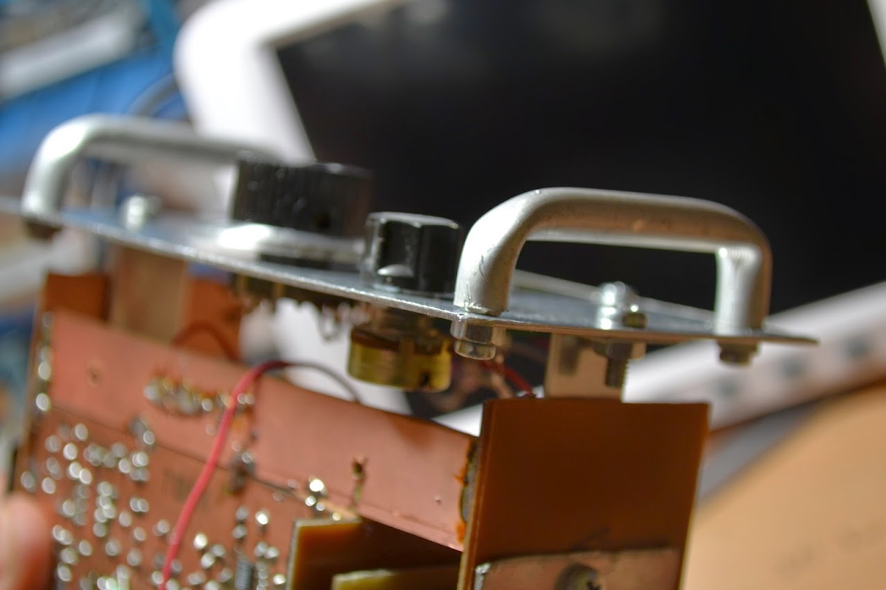

Yarım kalan forty 2 nin PLL kartını iptal edip DDS li hale getirdim..
Kutulamayıda tamamlayarak bitirdim..

DDS çıkışlarını Forty2 nin PLL girişine modifiyesiz direkt bağladım.
Bu haliyle 4 Watt çıkış veriyor.

Bu QRP nin çıkışına 2SC2078 taktım..
2sc1971 ve 2sc1972 ye göre daha kolay bulunuyor ve fiyatı da 2.5 lira gibi ucuz..
Aynı watı onunlada alıyorum..
Yalnız dikkat edilmesi gereken bacakları 1971 ve 1972 ye göre farklı takarken ona dikkat edilmeli..
QRP ler için 1972 1971 aramanıza gerek yok bilgi olsun diye ekleyeyim dedim..
