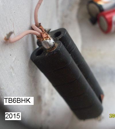

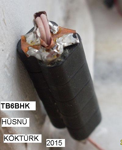

Çevrimdışı TB6BHK
Ynt: QRP TELSİZ 60 WATT LİNEAR ÇALIŞMALARI
« Yanıtla #24 : 14 Ocak 2017, 00:07:44 »
 Hulusi Dündar Bey
   Sizin toroidlere bakıyorum,    içlerinde bakır boru göemiyorum.   Oysa benim bildiğim toroidlerin içine birer bakır boru yerleştirilir ve bir taraftaki  bakır borular ve hatta tüm yüzey bakır levhayla  kapatılır. Yani bakır çubuklar U  harfi biçimini alır.
Ben U biçimli toroitlerle en iyi perfomansı aldığımı zannediyorum. Hatta sizler gibi toroit frakansı ölçtürmedim.
Eski televizyon anten kömürlerini birleştirerek güç artırımı yaptım. Baktım nüveler biçimsiz oluyor, boyları uzuyor bu defa nüveleri daha toparlak hale getirdim. Bu defa da çarpaz delikleri kullandım.
Bu akşam internete baktığımda hayret verici bir şekilde bu tip borulu balunları pek göremedim. İyi arayamamış olabilirim.
Bir de linklerini vergiğim bakırlı toroitleri bir deneseniz diyecektim.
