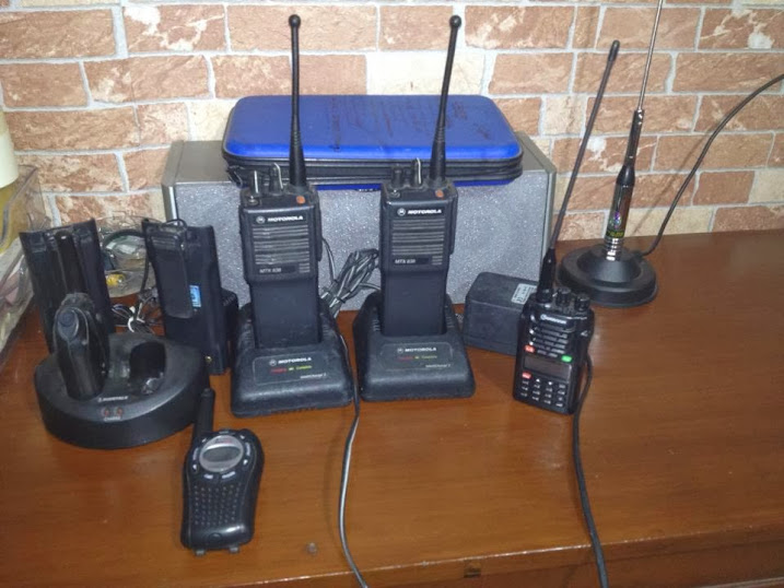

Merhabalar...
1 Yıldan fazladır elimde beklemekte olan Motorola MTX-838 UHF 2 adet cihazım var.
Bunları programlamak için yardımlarınızı bekliyorum..
4 adet bataryam var fakat hepsi ölü. yurtdışından batarya alacağım fakat programlanması konusunda birkaç denememiz olmasına ragmen farklı bir yapıya sahip yardımcı olabilecek arkadaslardan yorumlarını bekliyorum..
