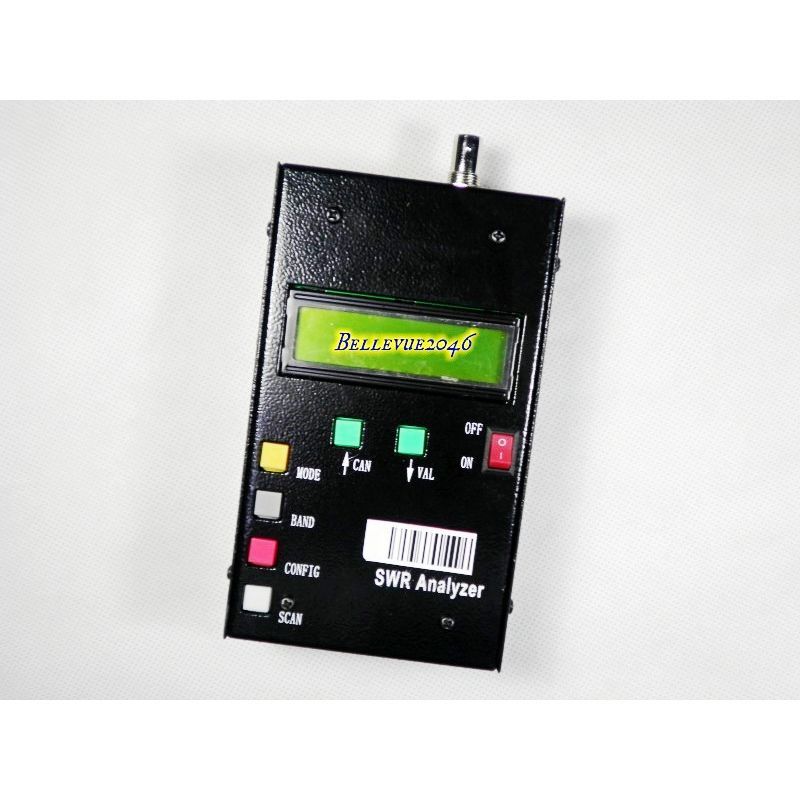

 1. sıradaki cihaz sanırım sark100 kit e benziyor.
http://www.ea4frb.eu/antenna-analyzers/sark100#TOC-KIT

SARK 100 Anten analizörüm geldi.
İnanılmaz kullanışlı, işçilik süper, fiyat zaten çok ucuz..  İlgili dökümanlara http://www.ea4frb.eu/antenna-analyzers/sark100#TOC-KIT  linkinden ulaştım (TNX TB4BKB)
Tek sıkıntım, ölçtüğüm dataları bilgisayara aktaramıyorum.  Kullanım klavuzunun ilgili sayfası aşağıda..
Analizörü PC ye tanıttım, Bahsedilen PCC-100 programını çalıştırdığım anda kapanıyor, DOS programı..
Daha Ne yapmam gerek? Yani bahsedilen komut satırını nereye yazmalıyım?
 Yardımlarınız için şimdiden teşekkürler..
