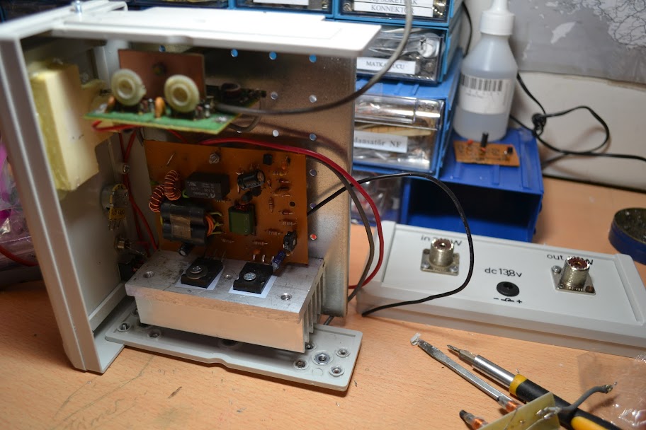

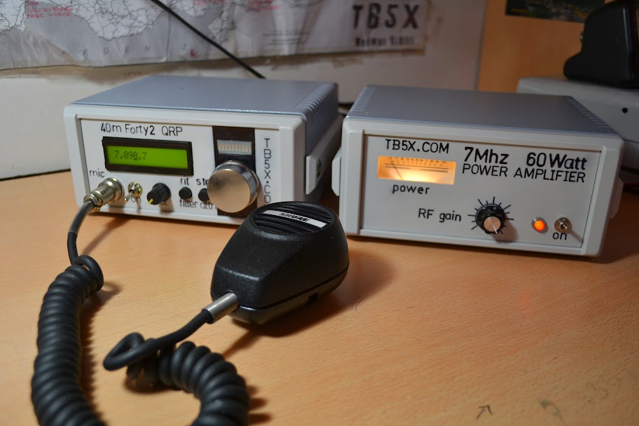

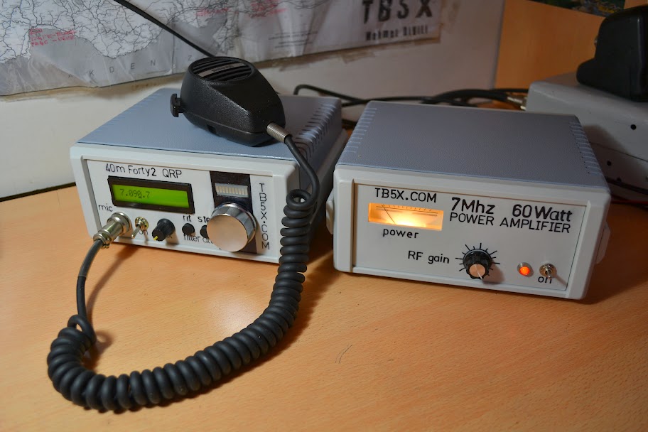

Elyapımı Forty2 QRP cihazım 3 -4 watt
ve Power Amplifier 60 watt  (yeni kutuya taşıdım)
Minik Devler :)

işçilik ve sabırı taktir etmemek mümkün değil  elinize sağlık .  bu kutular  bir cok arkadaş tarafından tercih edilmekte   fakat plastik kutu ile rf yanyana  cok kullanılan  bir malzeme değil . birde power amplifikatör  kısmii metal olması  cok tercih edilmiyor  yani komple metal bir kutu  kullanılıyor .malum rf  tabiki burda yapıyoruz oluyor kısmı hf alcak frekansın bize kıyak gecmesinden  yuksek frekansta bu mantıkla devre yapsak  bırakın ft703 sarmayı   calıştırmayı  sadece power ledimiz yanar . 73
