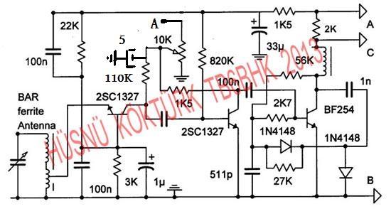

« Yanıtla #204 : 06 Nisan 2020, 14:08:49 »
Değerli arkadaşlar
Amatörlük başka bir şey. Hani halk arasında kaşif diyebilinen bir kelime varya. Amatörler buna yakın bir sınıfta. Amatör telsizcimi dir? Cep telefolarıyla telsiz işlemlerinin pek çoğu halledilmiş, ama amatörlük bitmemiş. Amatörlük en yüksek frekansları arayıp bulmak mıdır? Sene 2020 Amerikada 136 kHz amatör frekansı olarak kullanılıyor. Uzun ve orta dalga istasyonları birer birer kapanıyor mu?. Buna en çok üzülen yine radyo amatörleridir. Yerde yayın yapan hiçbir verici kalmasa bile amatör bu defa yeraltı sinyallerini bulma peşine düşer. ..
Bir zamanlar MW TRF alıcı yapma hevesine kapıldım.  K Maraşta hayli dinlemeler yaptım. O zamanlar istasyon sayısı fazlaydı. Seçicilikte bir miktar eksikliğin dışında bir başka problem yaşanmadı. Seçiciliği artırma çalışmaları iyi netice verdi.
Gel gör ki  birileri Hemodyn isnini verdikleri iki transistörlü +( ses katı) bir alıcı yapmışlar. Her yapan amatör kendi modifiyesini ilave etmiş. Ben de kendi ilave mi yapmak zorunda kaldım. Orijinal şema bana pek mantıklı gelmedi. Bu alıcının özelliği seçicilikte süper-heterodin alıcılardan üstün olmasıydı. Bu üstünlüğü gördüm.
Seçiciliğin üstün olması alıcının her yönüyle mükemmel olması anlamına gelmiyor. İki transistörle ne yapabilirsiniz. İyi bir lokal ve yarı DX  alıcı olabilir. Nitekim amatörlerin biri Homodyn alıcının DX özelliğini artırmak amacıyla alıcı girişine kendi özel devrelerini ilave edince o meşghur seçiciliğin azaldığını gördüm diyor.
Bilhassa eski yıllarda büyük şehirlerde işportada, icabında vitrinde, bir kg ağırlığında TV cihazları
  görülebilirdi. Ama bu TV ler hiçbir zaman iri TV lerin verdiği randımanı veremezdi. Zira planları daima en
  azı ile yetinmekti.
Bir üçüncü cihaz tipi daha var ki Kamu kurumlarında kullanılır, ağır çok malzemeli markalı fabrikasyon, Dx dinlemede rakipsiz denebilen, zaman zaman bizim amatörlerimizde de görülebilen alıcı veya transceiver. Halk tipi değil, açıkcası bu tür cihazları hurdalıklarda hiç görmediğimi söyleyebilirim. Veya görüp de tanımamış olabilirim. Yazının maksadı aşağıdaki linkte bir   miktar anlatılmış.
