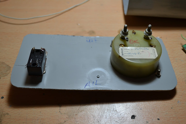

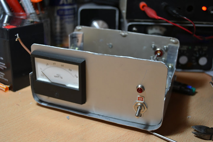

Daha önceleride forumda paylaştığım IRFP250 mosfetlerle yapılan power amplifier projesini ayrı kutulayarak bir de ön
panele wattmetre ekledim. Watmetrenin skalası klasik her yerden bulabileceğiniz bir skala. Wattmetrenin içteki devresi
ise eski hurda bir HF cihazdan çıkma basit bir devre.
2 - 4 watt giriş ile 70 watta kadar çıkış veriyor. Çıkış kısmına zaman bulursam filtre katı yapacağım. ufak tefek eksikleri var..

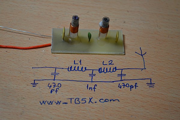

Amplifier a filtre katı yapmamıştım bu gün onu da ilave ettim:
Bobinler 0.5 mm emaye telden 5 mm çapıda nuve üzerine 14 tur sarıldı..
Resimler her şeyi anlatıyor sanırım fazla açıklamaya gerek yok :
