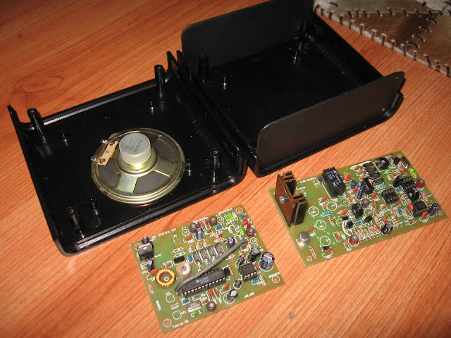

Devrede son durum:
Ynt: TAURUS 20M SSB QRP ÇALIŞMASI
« Yanıtla #6 : 21 Ocak 2012, 00:19:45 »
TAURUS 20M SSB QRP de son durum..

ÇALIŞMADA SON DURUM..
Şimdilik 73 ler...
« Yanıtla #8 : 13 Şubat 2012, 00:49:58 »
SON DURUM...
73 ler..

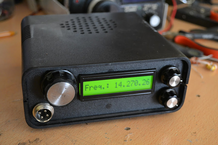

FREKANSMETRE KATIDA TAMAM:
Şimdilik 73 ler...
Çevrimdışı TA7BB
« Yanıtla #14 : 15 Şubat 2012, 22:32:14 »
merhaba usta nasılsınız.
bu alıcıda frekans okurken.frekans metrenin ayarını nasıl ayarlıyorsunuz.
mesela +455khz veya 10.7mhz gibi.
teşekkürler kolay gelsin

Frekans metre ayarını ara frekansa göre yapacaksınız. kullandığınız kristallerin değerlerini baz aldıktan sonra cihaz ssb olduğu için bir miktar daha deneme yanılmayla aşağı-yukarı çekerek ayarlayabilirsiniz.
« Yanıtla #19 : 22 Şubat 2012, 20:49:00 »
Nihayet frekans ekranda göründü...
Son rötuşlar yapılıyor..
Videolarınıda yakında eklemeye çalışacağım...
Şimdilik herkese 73 ler...
