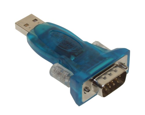

1-Laptop için önce USB-COM Port dönüştürücü alınız.
2- Aşağıda verilen devreyi yaparak USB_COM girişine bağlayınız.
3- Ses bağlantısını da basitçe aşağıdaki gibi yapabilirsiniz.

arkadaşlar  yukarıda verilen devreyi yapmıştım   fakat 1:1 trafo olmadan  sorun çıkartıyor ses kartını yaktıktan sonra 1:1 trafo ile yaptım  bütün dijital modlara çalışıyor şimdi sorun yok bilginize şemayı bulursam  buraya eklerim kolay gelsin
