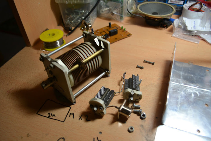

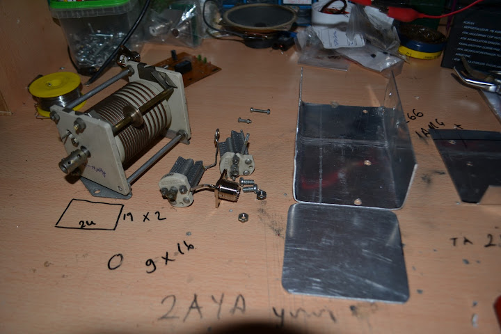

Elimde epeydir bulunan ve değerlendirilmeyi bekleyen bobini hihayet bi haftasonu bir projeyle işe yarar hale
getirebildim.Bobin sevgili TA3EN Hüseyin hocamın hediyesiydi. Bobinin değerini ben ölçmedim sanırım Hüseyin hocam ölçmüş
üzerine 0.1 - 11 uH yazmış. Ona buradan ayrıca teşekkürlerimi iletiyorum.
Ön panel ve çevirme düğmesi henüz takılmadı. Geçici bir malzeme ile demene amaçlı taktım. Ön paneli daha düzenli
yapacağım ilerde. Bir de kasaya boya gerekiyor..
7.000  - 7.200 Mhz arası denedim sorunsuz çalışıyor. Tek varyabl kullandım onu da kasanın içine sabitledim. Sadece
bobinden ayarlama yapıyorum bu da şimdilik bana yetiyor. İlerde daha farklı bantlar için de denemeler yaparak çift
varyabl takabilirim.
Çalışmanın fotoğrafları ve videosu aşağıda...

« Yanıtla #3 : 08 Şubat 2012, 22:19:58 »
Çalışmanın son kutulanmış haline ait fotoğraflar aşağıda...
Başka projelerde görüşmek dileğiyle herkese 73 ler...
