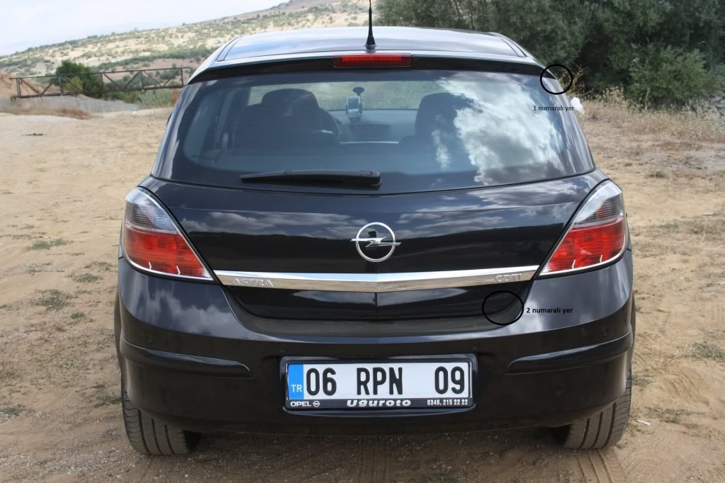

Arkadaşlar merhabalar, Astra HB aracım var Nagoya HB-20B
resimde görülen dipliği aldım ve dün elime ulaştı. Aracım da aşağıda resimde gözüktüğü gibidir.
 Şimdi sizlere sorum şu olacak Kısa dalga anteni TA3EN Hüseyin hocamın yapmış olduğu 7 Mhz de çalışacak olan antenimi montajını nereye yapsam daha iyi olur.
Ben ilk olarak 1 numaralı yere düşündüm ama orada da arabanın sacının altında silikon var kaldırmam gereklimi ? bir türlü tutturamadım oraya
2. sorum ise şu olacak sağ arka tarafa 2 numaralı yere montajını yapacak olursam şayet antenin verimi ne derece olur 1 numaralı yere göre
Teşekkürler

öncelikle selamlar...aracınız gördüğüm kadarı ile pek amatör dostu bir arac degıl..bu tür araclarda araca zarar vermeden anten takmak ki bu hf olunca biraz daha zor...almış oldugunuz dipliğe bakınca zaten pek seçiminiz yok..arka bagaj kapağına bir şekilde tutturmak...fakat iyi şasi almalı malum hf bant ve takacağınız anten sanırım şasi alarak çalışacak türden...dual bant vhf uhf de sorun olmaz ama aracınızda hf anten montajı bakıldığında biraz zahmetli....hele konu az zararla işi kıvırmak ise allah kolaylık versin..

bana kalırsa en akıllıca çözüm tavana takılan port bagaj demirine montajda yapılabilir. Şaseleme için ise şaseden bir kablo ile yapılan çözüm görmüştüm o şekilde olabilir. Bu şekilde bağlanabilir.

1 numaralı yer ile 2 numara arası stop lambası üzerine doğru montaj yapın derim.
dipliğin sabitleyici vidalarının arka kapak içerisinde geleceği yeride şase alacak şekilde  içeriden noktalarsanız yani boyayı 1-2 mm çapında kaldırırsanız tabiki bu sizin insiyatifiniz çok iyi olur.Çünki boya direnç vazifesi göstereceği için tam bir şase alamassınız.
Daha sonra aracı satarken araç rengindeki boyayı nokta şeklinde oraya sürerseniz belli belirsiz olur.

Fikirleriniz için teşekkür ederim. Yalnız şöyle bir sorum olacak stop lambası tarafına koyduğumda antenin verimi ne derece sağlıklı olur acaba. TA3EN Hüseyin hocamın el yapımı Eco marka http://www.ta3en.com/hf.mobil.anten.htm antenlerin Türk yapımı olanı gayette güzel ve şık.
Yani propagasyon ne derece güzel olur. Teşekkürler.

Ali bey bence de sağ yada sol stop lambalarının üzerine montajını yapabilirsiniz. Yalnız almış olduğunuz diplik HF antenler için dayanıksız olabilir. HF antenlerde bu tip diplikler altı daha geniş ve 4 civatalı olanlardan tercih etmenizi önerirdim. Monte ederken de; bagajın iç tarafındaki silikonlu bölgeye zarar vermemek için civatalar ile bagaj sacı arasına ince bir sac koyarak civataları bu saca sıkıştırırsanız silikonlara daha az zarar verirsiniz diye düşünüyorum. Ayrıca; bu tip antenler araca çok iyi şaselenmesi gerekiyor, yoksa swr yi tutturamazsınız. Bunu da dipliğin civataları sıkarken altına koyacağınız ince sacın altına (rg-213 kablonun dış örgülü kısmını söküp kullananarak en iyi şaseyi elde edebilirsiniz) bu örgülü kısmı sıkıştırıp, diğer ucunu da iyi şase alınabilecek bir yere (emniyet kemerinin dibindeki bağlantı en uy gun yer olabilir) bağlayabilirsiniz.

öncelikle yorumlarınız için teşekkür ederim. en son verdigim karar sağ altta bulunan çeki demirinin bağlandığı yere karar verdim. Arabamda mevcut olan çeki demirinden ankara`da ulus civarındaki oto sanayi ye gidip aynısından satın aldım. iki tarafını 2mm lik saç ile şantiyedeki kaynak ustama kaynattırdım üzerine antipas ve siyah boya attıktan sonra antenin dipliğinin montajını yapıcam ama bu seferde anteni aracın içine nasıl sokacam onu düşünmeye başladım. güneşli bir havada montajı yapıp fotografını çekip sizlerle paylaşacağım.
