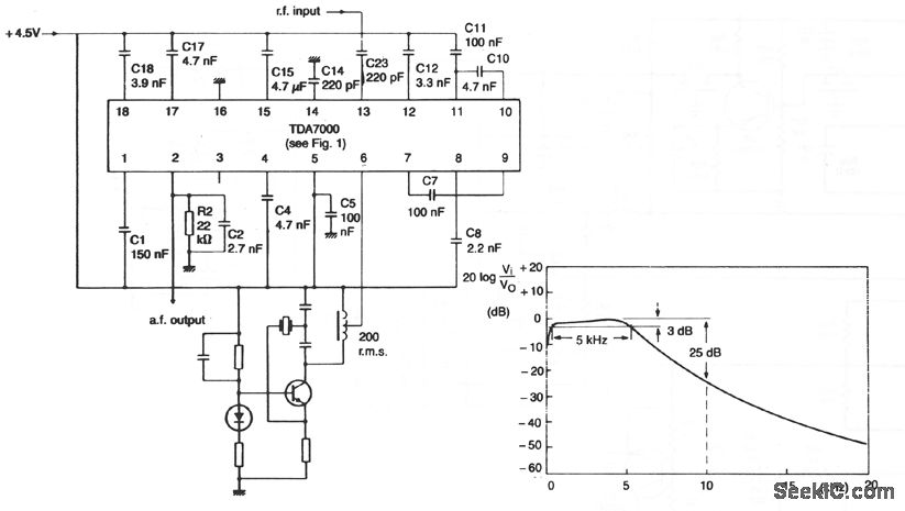

Düşük maliyetli bir FM alıcı aradığınıza göre , yapabileceğiniz en ucuz alıcının TDA7000 entegreli basit bir alıcı olabileceğini düşünüyorum.
ilginizi çekerse devrenin detaylarını içeren dosyayı göndereyim.
2. şema wide band çalıştığından dolayı , narrow band için bazı tadilatlar gerekecek.
Bu konuda detaylı bir çalışma dökümanı:
http://www.qsl.net/yo5ofh/data_sheets/tda7000_for_narrowband_fm_reception.pdf
Buradaki devre narrowband tadilatı yapılmış bir FM alıcı
