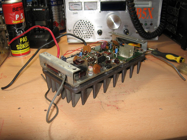

Arızalı bir HF telsizden çıkarmış olduğum resimdeki Pa yı yaptığım QRP telsizde kullanmak istiyorum. Bu devre ve transistörler ile ilgili bilgi rica edecektim.. Transistörlerin bazıları ile ilgili internette hiç bir bilgiye ulaşamadım.. Yardımcı olacaklar için şimdiden çok teşekkür ederim..
Bu Pa katı ile ilgili altaki linkte, full çıkış ayarı için ingilizce bir açıklama var.Orada besleme uçlarının yanında devreye giren birde ince kırmızı kablo var . O ne için kullanılıyor? Linkte açıklama yazmış ama ingilizce olduğu için pek anlayamadım.
LİNK: http://www.wb4hfn.com/DRAKE/DrakeArticles/TR7_Amp_Repair/TR7-Amp.htm
Bu devredeki transistörler yerine hangi transistörleri kullanabilirim?

C2098 ==> 2SC2098  http://pdf1.alldatasheet.com/datasheet-pdf/view/108535/TOSHIBA/2SC2098.html
Replace the driver transistors with 2SC1969s.  Same comment regarding the matched pair.
Çıkış Transistörü için,
Replace the final transistors with 2SC2879s.  I don't know if a matched pair is really necessary, but RF Parts has them for a nominal price increase over an unmatched pair.
EP487 ==> NPN transistor, bacak dizilimi B C E (BD241 gibi)

Teşekkür ediyorum arkadaşlar hemen inceliyorum .. Sağolun.. 73..

http://pdf1.alldatasheet.com/datasheet-pdf/view/30139/TOSHIBA/2SC2879.html
 linkteki bilgiye göre 200 watt' güc üretebilen bir çıkış katı  var elinizde 150 watt rahat alırsınız dıye dusunuyorum besleme 12.5 volt 73

Mehmet bey,
C2098 yerine sürücü olarak 2sc1969  eşdeğer olarak kullanılır,
Çıkış transistörü yerinede 2sc2879 kullanılabilir, Devamındada, kayıtlarda bulunmayan transistör emsallerinden pahallı olabilir diyor.

Yardımcı olan arkadaşlatra teşekkürler.. Ben orada daha çok EP487 transistörlerini sormuştum.. Neyin nesidir ve yerine ne kullanılabilir.. ben bi bilgiye ulaşamadım....
demiştik hocam, daha güçlüsünü de kullanabilirsiniz.
Muhtemelen birisi AM modulasyon Audio sürücüsü, diğeri voltaj regulatoru olarak çalışıyor.

Yukaridan ikinci resime bakarak transistorlarin ne maksatla kullanildiklarini yazayim.
1-En sag alttaki TO-220 kilif Regule entegresidir. Sanirim 7805, yani +5V regule. (7808 de olabilir. 8v regule)
Bu regule devresi hemen solundaki iki TO-220 kilif BIAS transistorlarina sabit voltaj yollayarak BIAS tarafina dengelenmi$ voltaj uygulamaktadir.
2-Solundaki RF FINAL transistorlarinin LINEAR CALI$MASINI saglamak maksadiyla bu rf final transistorlarinin base'ina +0.7V civarinda voltaj uyguladigi BIAS regulatorudur. Herhangi 1-2 Amp gecirebilen transistor niteligindedir.
3-Hemen solundaki yine BIAS voltaj regulatorudur. Final transistorlari suren RF DRIVER (surucu) transistorlarinin BASE uclarina 0.7V civarinda bias voltaji yollar.
4-En sol ust taraftaki RF DRIVER transistorudur ve ortadaki RF DRIVER transistorlarini surer.
Buradan da anla$iliyor ki bu amplifikatoru surmek icin en fazla 1W RF yeterli. (100~200mW ile deneme yapardim yerinizde olsam)
5-Orta yukaridaki iki transistor PUSHPUL RF DRIVER (E$le$mi$ olmasina dikkat edilir)transistorlaridir ve RF FINAL TRANSISTOR'larini surer.
6-En sag taraftaki seramikler RF FINAL transistorlaridir. (E$le$mi$ olmasina dikkat edilir)Tahminen toplam ciki$ 100 W civarindadir.
7-Kirmizi kablo 12 volt direk beslemeden enerji alarak en sol taraftaki tek ve ilk RF surucusunu beslemektedir. En sol devrede dikkat ederseniz bir POT var.. Bu devre belki ilk RF surucusunun regule ediyor veya RF seviyesini belirliyordur.
Umarim faydali olmu$tur.
Iyi cali$malar
73de NA5B-TA5B

Mehmet bey verdiğiniz bilgiler benim için çok değerliydi sağolun..
Sormak istediğim ve merak ettiğim bir şey daha var .. Bu çıkış katını ben elyapımı 5  6 Watt veren QRP cihazıma bağladım fakat çıkış alamadım.. http://www.wb4hfn.com/DRAKE/DrakeArticles/TR7_Amp_Repair/TR7-Amp.htm bu linkte bu çıkış katından full güç almak için bazı ayarlardan bahsetmiş..
Çıkış katının ana beslemesinin yanında bir ince kırmızı kablo daha devreye giriyor..
Resimdede işaretli olan bu bağlantı göndermeye geçtiğinde çıkış katını tetikleyen bir +12 v için mi ?
Bu bağlantıyı ne için kullanmalıyım?
Bu konuda da yardımcı olabilirseniz sevinirim..
Teşekkürler  73 ler..

Merhaba, bu ince kirmizi kablo ilk mesajimda da yazdigim gibi en 12Volt ile solda tek ba$ina duran birinci RF surucuyu besliyor.
4-5 watt'lik sinyal ilk giri$ icin cok yuksek. Bu giri$le ilk (en sol taraftaki) transistoru yakarsin. Ilk mesajda yazdigim gibi 200~300mW ile deneme yapman gerek. Ama en soldaki devreyi etkisiz hale getirerek cikarirsan o zaman 1veya2 W civarinda sinyal ile ana amplifikator kartininin solunda bulunan ilk CIFT PUSHPULL RF SURUCU TRANSISTORLARI'na yeterli sinyal vererek bu amplifikatorden gereken randimani alabilirsin.
Umarim tum transistorlar saglamdir. Ilk transistora 4-5w verdiyseniz buyuk ihtimalle bu ilk transistoru yakmi$sinizdir. Oyle ise yukarida yazdigim gibi bir ana RF baskili devresindeki giri$i kullanin.
Kolay gelsin
73de NA5B-TA5B
Mehmet Ozcan
