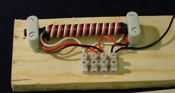

Murat Hocam ilginiz ve verdiğiniz değerli bilgiler için çok teşekkür ederim.
Örnek verdiğiniz balunun son hali aşağıdaki gibi oluyor sanırım.
Aşağıdaki gibi bir uygulama da işimi görür sanırım.
Bir sorum da topraklama konusunda topraklama yaptığım kablonun boyu önemlimidir ?
Selamlar, 73.

long wire antene kuplajda amaç yüksek olan anten empedansını cihazın empedansına yaklaştırmak. bu sayede manuel anten tünerle bile banda göre akort edilebiliyor. anten tüner kullanmadan nokta atışı yapmak da mümkün. yani burada balunun ya da ununun tek amacı empedans değiştirme. anten dediğiniz gibi unbalanced besleniyor ve giriş empedansı oldukça yüksek. bu arada aşağıdakiler akılda tutmak için faydalı olabilir:
BAL - UN: BALanced from UNbalanced : dengesiz hattan dengeli hat
UN - UN: UNbalanced from UNbalanced : dengesiz hattan dengesiz hat
Anten - Cihaz gibi düşünülebilir.
buradan da görüldüğü gibi her durumda kuplaj elemanının(balun/unun) girişi yani cihazınızın çıkışı unbalanced'tır. ön ekler ise kuplaj elemanının çıkışını yani anteninizin girişini temsil eder. ayrıca balunun çıkışının bir ucunu eğer çok iyi bir şekilde topraklarsanız balunun çıkışı unun gibi unbalanced olacaktır. cihazınızın çıkışından elde ettiğiniz besleme hattı kablo kullansanız da kullanmasanız da unbalanced'dır. bu bilgiler ışığında long wire anten için balun kullanırsanız mutlaka topraklamalısınız. unun için böyle bir zorunluluk yok fakat topraklamak şiddetle tavsiye ediliyor.
Başarılar, kolay gelsin. 73!

Dün akşam üzeri 1:9 ununu yaptım anten için de 10m 2x0,75 kablo aldım. İkiye ayırıp, lehimle birleştirip kullanmayı düşünüyorum.
Aslında 1 veya 1,5 tekli kablo alacaktım ancak yılbaşı zamanı akşam işyerleri açık değildi, bir yapı marketten bunları alabildim.
Resimler aşağıda, hafta sonu yapabilirsem tüm antenin resimlerinide paylaşırım.
Gökhan kardeşim sana da kolaylıklar dilerim :)
Saygılar, 73.
