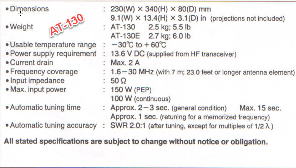

Merhaba arkadaşlar icom ah-3 ile at130 tuner arasında fark varmıdır.incelediğim kadarıyla sadece çalışma sıçaklığı -10 derece at-130 da -30 derece.icom 7300 telsiz ile kullanacağım.verim alabilirmiyim.73

AH-4: 3,5mhz~~54mhz arası tune eder
AT-130: 1,6mhz~~30mhz arası tune eder (50mhz yi tune ediyormu ? denedim oluyor cihazda SWR görmüyorum ama bunun adı tune mudur yoksa başka bişeymidir pek detaylı inceleyemedim)
Zaten siz çalışabilme sıcaklık treshold aralığını vermişsiniz. (bu farka da zaten kış aylarında çözüm bir şekilde bulunur)

AH-3 detayları aşağıdaki gibidir AT-130 karşılaştırmasında tel boyu uzarsa  1,8 'e iner yazıyor başkada bariz fark yok (çalışma sıcaklığından başka)
